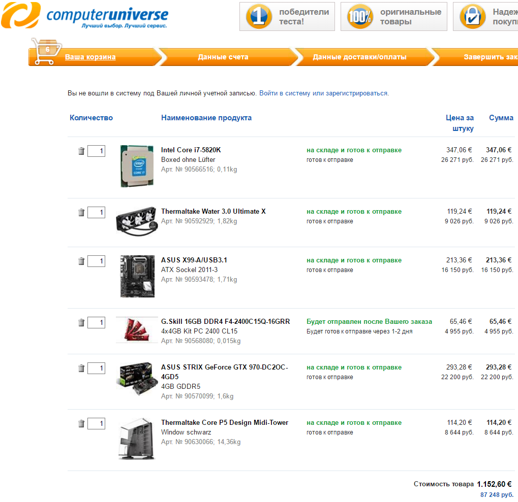

Если тянуть из Мск, то можно уже и из Германии подождать:
63.png [ 201.22 КБ | Просмотров: 878 ]
Intel Core i7-5820K
Thermaltake Water 3.0 Ultimate X
ASUS X99-A/USB3.1
G.Skill 16GB DDR4 F4-2400C15Q-16GRR
ASUS STRIX GeForce GTX 970-DC2OC-4GD5
Thermaltake Core P5 Design Midi-Tower https://www.youtube.com/watch?v=TWGO3uAfa0U
