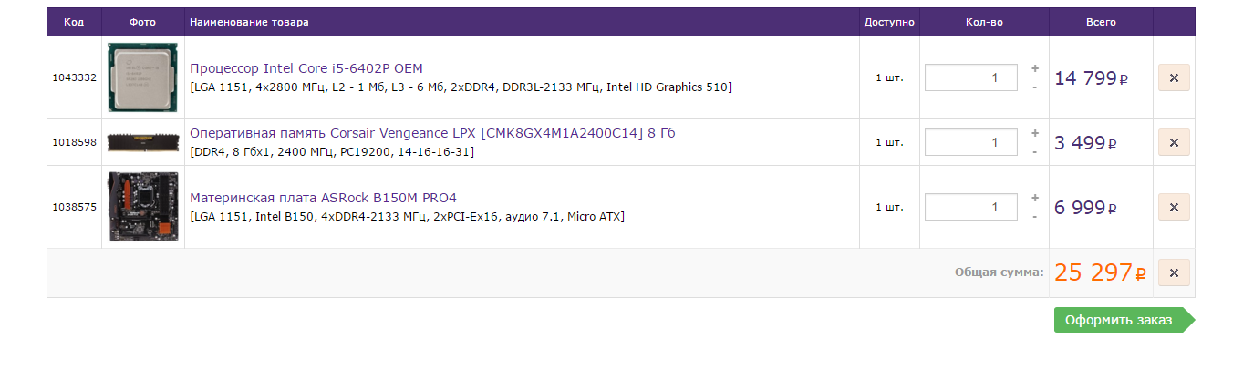

TOK писал(а):
cR1pton
Тут и топовый Core i5, и DDR4 + медный PWM кулер.
Материка не подходит. Нужно с поддержкой crossfire. Так же присматривался к 4460. Он будет сильно слабее 6400? И будет ли разница в производительности (с учетом замены DDR3 на DDR4) Заметна невооруженным взглядом.
Кстати что за зверь 6402p? Он довольно недорогой и поддерживает DDR4. И что скажете про железо во вложении?
Сборка.png [ 69.88 КБ | Просмотров: 1651 ]
Регистрация: 23.01.2015
Процессор с отключенным графическим ядром и повышенной на 100МГц частотой относительно i5 6400

Всем привет!)
Бюджет около 15 килорублей+ сумма от продажи видяхи)
Москва
Для возможности поиграть. Разрешение 1920*1080 (GTA5, DOOM, игры с 14 года по настоящее время)
Видеокарта
Система: I7-920 Gigabyte GA-X58-UD5 12Gb DDR3 1333 GTX 560 TI БП ватт на 800
Следующий апгрейд через года 1,5-2
Ситуация такова, есть такой вот мамонтенок. Хочу выяснить, можно ли его прокачать для игр? Есть сомнения, что процессор и материнская плата не смогут работать с новой видеокартой, а именно будут тормозом всей системы( материнка поддерживает PCI Express 2.0?, а новые видеокарты идут с 3.0 ). В железе не разбираюсь, жду совета экспертов в этом деле. Спасибо
Регистрация: 17.08.2015
Откуда: Москва-Орел
Банщик, http://www.regard.ru/catalog/tovar203067.htm Все совместимо и будет работать.
Регистрация: 06.11.2009
ricepudding Спасибо, т.е. процессор и материнская плата не будут слабыми звеньями? (слышал, что для игр важнее производительность видеокарты)
Откуда: Москва-Орел
Для данной видеокарты процессора хватит впритык. Его бы желательно разогнать, хотя бы на 500 Мгц. Но даже в стоке хватит для комфортной игры в сюжетных кампаниях.
Регистрация: 08.07.2007
Откуда: Sidonia
Фото: 5
Москва
вот такую http://www.regard.ru/catalog/tovar202636.htm все будет работать как нужно
