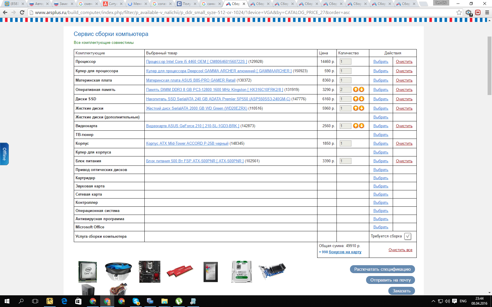

Добрый вечер, есть возможность провести апгрейд, в связи с необходимостью собрать офисную машину, примерно на 45 т.р ,
Имеется донор
CPU -i5 750 сокет 1156 (заменяем)
Мат. плата Asus p7p55d deluxe (заменяем ввиду устаревшего сокета)
Оперативная память память 4*2 Gb DDR 3(заменяем)
SSD intel x25 120gb +WD на 1 TB (заменяем)
Видеокарта Nvidia GTX 970 (оставляем)
БП Corsair 850W (оставляем)
Итак, планирую в текущем доноре заменить CPU (свежий i5,i7 , материнскую плату, оперативную память 2*8 GB, SSD (256 GB) +HDD (2 Tb)
на оставшиеся деньги для новой офисной машины докупается кулер+корпус+БП+ слабенькая видео карта.
планирую все покупать в http://www.arsplus.ru/ или http://www.dns-shop.ru/ (Тюмень)
В приложение набросок комплектующих, если какие нить за и против ?
набросок .png [ 264.26 КБ | Просмотров: 1410 ]

Так будет быстрее за те же деньги
http://www.arsplus.ru/goods/kompyuterna ... 404_144976
http://www.arsplus.ru/goods/kompyuterna ... ail_147619
http://www.arsplus.ru/goods/kompyuterna ... ial_133671 х 2
Для офисной машины ВК не нужна, тем более такая, это просто выкинутые деньги, лучше корпус купить не консервную банку.

vork777 писал(а):
sacredx
согласен что ВК не нужен, но у имеющейся материнской плате и процессоре нет встроенного видео ядра ( поэтому какую нить видео карту нужно)

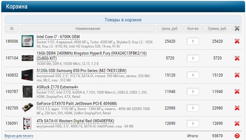

ricepudding, heidfeld, TOK, большое вам спасибо за оперативный отзыв на сообщение 03.04.2016.
Некоторое время ушло у меня на сравнение предложенных вариантов, ознакомление с компонентами, осмысление бытия. В итоге, с учетом разницы в цене между набором с "К" и без него, решил, что при отсутствии дальнейших планов на апгрейд лучше взять с "К". Примерный набор покритикуйте:
ЦП Intel Core i7 - 6700K OEM http://www.regard.ru/catalog/tovar189006.htm
МП ASRock Z170 Extreme4+ http://www.regard.ru/catalog/tovar193787.htm
Память 16Gb DDR4 2400MHz Kingston HyperX Fury (HX424C15FBK2/16) (2x8Gb KIT) http://www.regard.ru/catalog/tovar197104.htm
Видео GeForce GTX970 Palit JetStream PCI-E 4096Mb http://www.regard.ru/catalog/tovar182705.htm
SSD 512Gb SSD Samsung 850 Pro Series (MZ-7KE512BW) http://www.regard.ru/catalog/tovar160832.htm
HDD 4Tb SATA-III Western Digital Red (WD40EFRX) http://www.regard.ru/catalog/tovar136091.htm
На 93870р.
Не хватает кулера, блока питания и корпуса. Порекомендуйте, пожалуйста.
Кулер для не экстремального разгона, не знаю как выглядит стандартный, но буду, если стабильно работает, использовать "коробочный" разгон, без извращений со скальпированием. Корпус скорее с дополнительной возможностью установки охлаждения на корзину с HDD.
Из ранее предложенных корпусов более симпатичны Fractal Design Core 3000 и Corsair Graphite Series 230T (за наличие 5" отсеков на лицевой панели - планирую ставить что-то вроде http://www.regard.ru/catalog/tovar89697.htm). Из альтернатив смотрел на такой AeroCool XPredator X3 http://www.regard.ru/catalog/tovar117844.htm Красота не нужна, предпочтение функциональности. Всё разнообразие отсмотреть не успел.
Комментарий к файлу: Примерный набор покритикуйте
config.jpg [ 123.81 КБ | Просмотров: 1190 ]

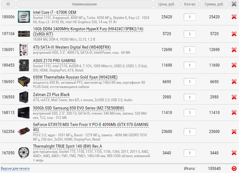

iizvekov писал(а):
http://www.regard.ru/catalog/tovar189453.htm
http://www.regard.ru/catalog/tovar162354.htm
БП - http://www.regard.ru/catalog/tovar155915.htm или - http://www.regard.ru/catalog/tovar43389.htm
Корпус - http://www.regard.ru/catalog/tovar197299.htm или - http://www.regard.ru/catalog/tovar146025.htm
Noveon :beer:
Фильтрами ЛС было удалено личных сообщений: ...
Последний раз редактировалось K2K 10.04.2016 14:01, всего редактировалось 2 раз(а).
Регистрация: 04.06.2007
Фото: 3
K2K опередил, хотел почти то же самое порекомендовать.
70.png [ 200.36 КБ | Просмотров: 1163 ]
Плата с "+" выбрана из-за отсутствия обычной Extreme4 или Вам действительно необходима фронтальная usb панель?
В принципе, хорошая мать, но для вариативности, в этом же бюджете, можете обратить внимание на ASUS Z170-A, ASUS Z170 PRO GAMING.
Можно заменить на Samsung 850 EVO 500Gb
iizvekov писал(а):
Не хватает кулера

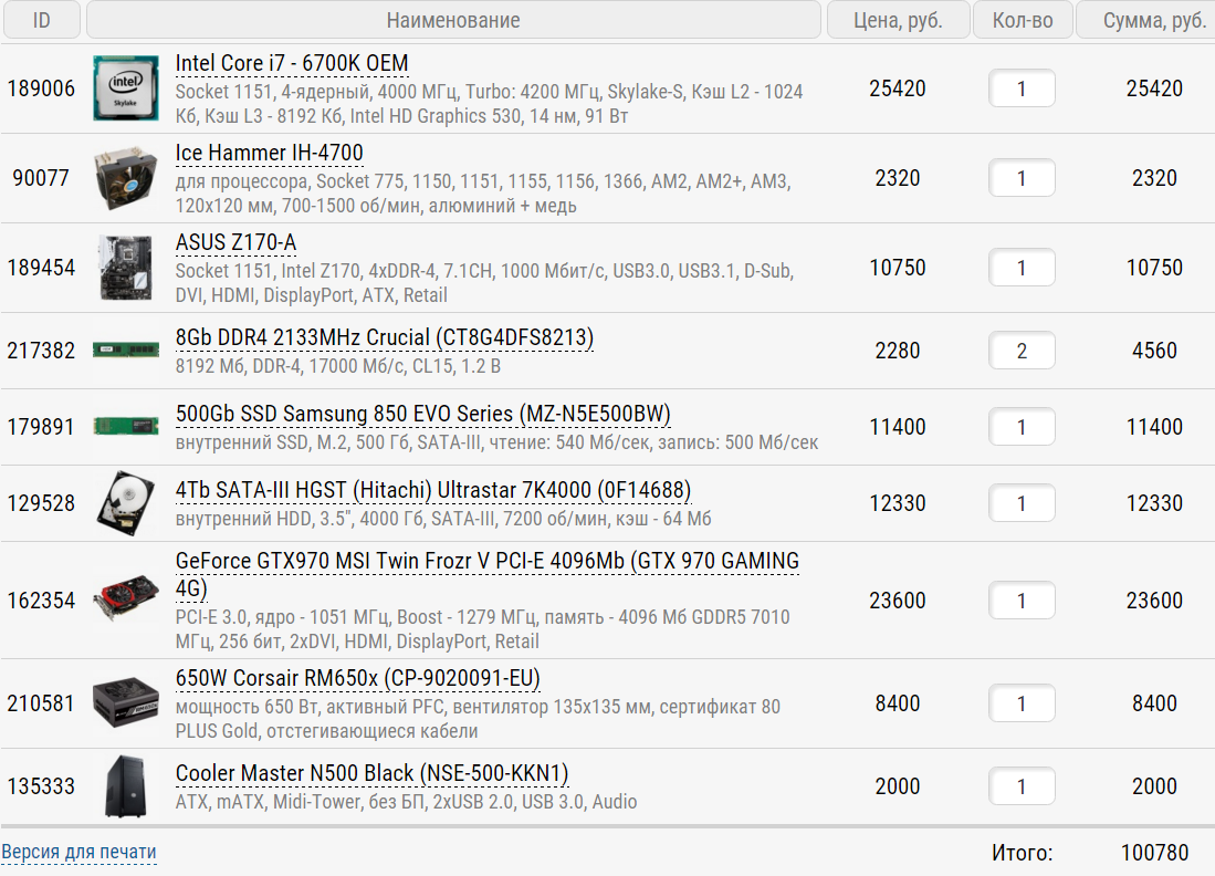

http://www.regard.ru/catalog/tovar90077.htm
http://www.regard.ru/catalog/tovar146728.htm
http://www.regard.ru/catalog/tovar145152.htm
http://www.regard.ru/catalog/tovar167050.htm
http://www.regard.ru/catalog/tovar210274.htm
iizvekov писал(а):
блока питания
http://www.regard.ru/catalog/tovar43275.htm
http://www.regard.ru/catalog/tovar156901.htm
http://www.regard.ru/catalog/tovar210581.htm
iizvekov писал(а):
и корпуса
Ассортимент в Регарде не радует.
А также гарантия на БП Thermaltake. А для кладовой Cooler Master'a N500 за 2'000 руб. хватит с головой.
Frenger писал(а):
Я получается, вообще, слоупок
Просто его Кунг-Фу сильнее.

Frenger, K2K, Noveon, спасибо.
Все в ответах ссылались на Регард, поэтому взял его.
Искал Extreme4 (после обзора), но да - в наличии была Extreme4+. Из ASUS Z170 Pro Gaming и ASUS Z170-A склоняюсь к последней, может из-за более высокой цены в момент обзора они уступили.
Комп будет стоять удаленно в кладовке, поэтому будет не виден и не слышен. Нужна только кнопка пуск на корпусе, usb панель придётся на рабочий стол выносить отдельно.
По видео понял, не вопрос - можно поменять.
Noveon, Хитачи лучше WD? Кроме большего кэша разницы не увидел, а сравнений не нашёл. И по памяти вопрос: замена из-за цены или есть какие-то косяки за Fury?
Frenger, СВО пока не буду, а по воздушным - по цене отсортированы? Scythe Kotetsu (SCKTT-1000) - нормальный? Широкий диапазон регулировки скорости, воздушный поток адекватный в сравнении с соперниками, смущает подшипник скольжения. Как они по надежности?

Итого вышло так (Sum=103640), единственное не понял, что не так с Western Digital Red (WD40EFRX) и Kingston HyperX Fury (HX424C15FBK2/16) 2400MHz? Замена на HGST (Hitachi) Ultrastar 7K4000 (0F14688) и Crucial (CT8G4DFS8213) 2133MHz в принципе погоды не делает (-тысяча).
БП взял за патриотического мишку. Есть за ним недостатки? По идее 650 Ватт хватит за глаза.
Корпус из недорогих, безвинтовое крепление дисков, две корзины 5". Но окончательно не уверен. Есть какая-то возможность заранее проверить, войдёт ли кулер 165 мм в корпус шириной 192 мм? Аналогично, написано Максимальная длина видеокарты 360 мм (у видео - Ш 269 мм): вроде всё ок.
Комментарий к файлу: А так?
image.png [ 105.25 КБ | Просмотров: 992 ]

iizvekov писал(а):
Намудрил что-то с тегами.
Нестыковочка-с:
Максимальная высота кулера CPU в Zalman Z3 Plus = 160 мм
Thermalright TRUE Spirit 140 (BW) Rev.A = 165 мм
Не пойму: зачем вам обычный 2,5" SATAIII SSD, когда точно за такую же цену есть M.2? Отсутствие проводов, лучше вентиляция.
Если шум не важен, то почему бы не взять 7200 об/мин HDD? Цена и гарантия одинакова.
Если хотите действительно лучшую ОЗУ, то это http://www.regard.ru/catalog/tovar170822.htm, но никак не Кингстон с радиаторами.
