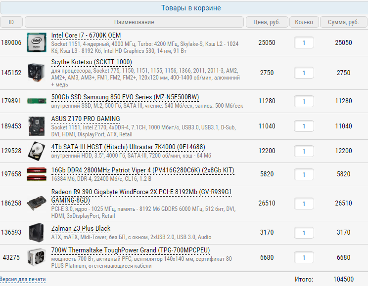

K2K, Noveon, Frenger и другим участникам форума, спасибо за ваши советы.
По горячим следам утряс конфигурацию, договорился с личной жабой о цене (итого - 104500 руб). Просьба оценить результат на вменяемость.
ЦП: Intel Core i7 - 6700K OEM
МП: ASUS Z170 PRO GAMING
Видео: Radeon R9 390 Gigabyte WindForce 2X PCI-E 8192Mb
Память: 16Gb DDR4 2800MHz Patriot Viper 4 (PV416G280C6K)
Кулер: Scythe Kotetsu (SCKTT-1000)
SSD: M.2 500Gb SSD Samsung 850 EVO Series (MZ-N5E500BW)
HDD: 4Tb SATA-III HGST (Hitachi) Ultrastar 7K4000 (0F14688)
БП: 700W Thermaltake ToughPower Grand (TPG-700MPCPEU)
Корпус: Zalman Z3 Plus Black
Два вопроса:
1) достаточно ли выбранного БП? в некоторые моменты к текущей конфигурации может быть подключено дополнительно 3-4 SATA 3.5" диска объемом 1-2 Тб, в основном Seagate. Вторую видеокарту не планирую.
2) в какой корпус всё это засунуть? С учетом ранее сказанного, что комп будет стоять в кладовке (красота не нужна). И с осознанием, что экономить сейчас на корпусе (его удобстве и функциональности) - последнее дело.
Пока остановил свой выбор на Zalman Z3 Plus - как на разумном компромиссе. Но кто-то ругает, кто хвалит. Сомнения.

iizvekov
Память Patriot я бы не брал.
Видеокарту поставил бы GeForce из-за CUDA.
При условии
Цитата:
особое пожелание: работа с дисками.
на SSD не экономил - в 850 Pro стоит MLC, а не TLC, как в Evo.
Дорогой кулер и материнка
Цитата:
с учетом разницы в цене между набором с "К" и без него
"коробочный" разгон, без извращений со скальпированием.
вам не особо нужны.
Итого под задачи:
Цитата:
интернет браузер с кучей открытых вкладок, таблицы Excel, дисковые операции с файлами, фильмы, Lightroom, Photoshop, игры - ничего конкретного *примерно в порядке частоты использования*.
сейчас разрешение 1680*1050, но до FullHD - должно быть.
заменив ненужное можно поставить SSD 512GB Samsung 950 Pro с безумными скоростями 2500 Мбайт/с, 1500 Мбайт/с, 300000 IOPS.
16387
Сами смотрите, нужен ли он вам, нужна ли максимальная производительность дисковой подсистемы, иначе - 850 Pro.
БП с большим запасом.

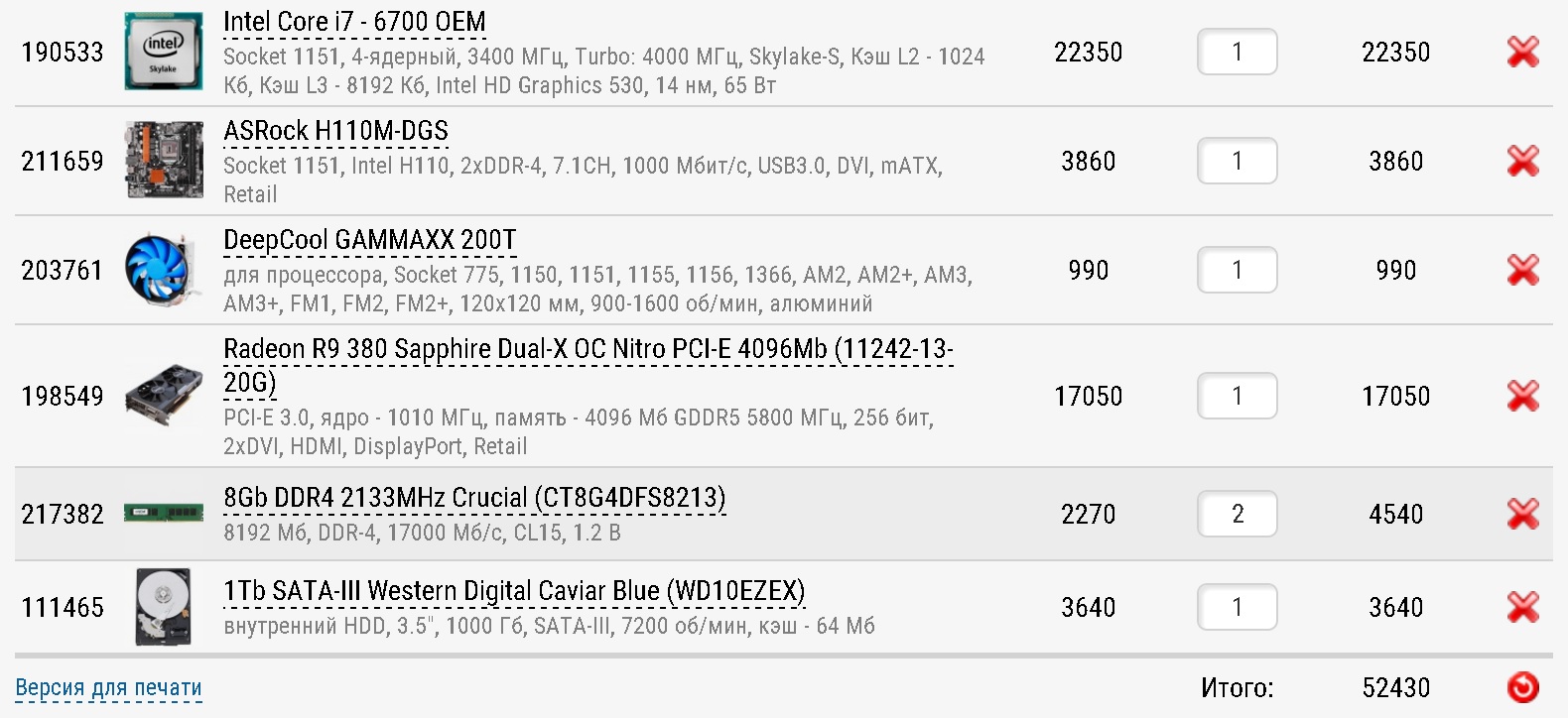

Регистрация: 11.04.2016
TOK писал(а):
В Юлмарте:
Ниже вижу только изображение с надписью "you are not authorized...", так и не нашел инфы, как исправить.
rtyn Большое Вам спасибо за ответ.
TOK писал(а):
"Гениальная" сборка под танки!
Что бы Вы изменили?
В целом, все прилично.
В двойном стресс-тесте с разогнанным процессором и видеокартой максимальное потребление составит около 600Вт, так что - да БП более чем достаточно.
А что с ней не так?
Ну это конечно аргумент ;)

Регистрация: 11.02.2010
Egor109
regard
Процессор Intel Xeon E3-1231 v3 OEM 18280
Материнская плата ASRock H81M-VG4 R2.0 2790
Оперативная память 8Gb DDR-III 1600MHz Crucial (CT102464BA160B) 2440*2шт.
Кулер DeepCool ICE BLADE 100 760
Жесткий диск 1Tb SATA-III Western Digital Caviar Blue (WD10EZEX) 3640
Видеокарта nVidia GeForce GTX970 Gigabyte WindForce 3X PCI-E 4096Mb (GV-N970WF3OC-4GD) 22560
итого 52910

Регистрация: 03.04.2016
Запутался. Про CUDA почитаю.
Память crucial ок? Такая http://www.regard.ru/catalog/tovar216665.htm либо такая http://www.regard.ru/catalog/tovar162239.htm? (Или россыпью пару)
Про диск не понял:
Вроде бы TLC лучше/быстрее MLC? Или наоборот? Какой диск-то предпочтительнее?
Регистрация: 23.01.2015
По скорости у 850Pro и 850Evo, практически, паритет. Ресурса и там и там достаточно. Выбирая из этих двух, второй предпочтительнее. 950 Pro это уже из другой оперы.

iizvekov писал(а):
Память crucial ок?
Отличный выбор. В серверах использую только этот бренд.

Писал тут недавно, в общем бюджет увеличился до 55 тыс. руб.
Сейчас:
Монитор Dell 2412m
Asus m4a89 td/usb3
amd phenom II x4 925
8гб ddr3
ssd 128 gb
asus gtx660
Думаю собрать системник mini-itx, корпусов таких сейчас очень много, подскажите какой будет лучше, разгона пока нет в планах. Комп немного для игр( батлфилд 4, дота), обработка фото (raw).
Пока остановился на этом корпусе - http://www.regard.ru/catalog/tovar197550.htm Наверно надо будет брать боксовый проц, а то другой кулер наверно не влезет.
На счет процессора не знаю, i5 или i7? Оперативы 2x8 Гб ддр4. Видео думаю r9 380. Вроде должно хватить на все.
Собирал в таком родителям, мне понравился. Версия в черном цвете на 1000 дороже. Влезет башенный кулер высотой до 160мм. Еще несколько популярных вариантов - http://www.regard.ru/catalog/tovar156563.htm, http://www.regard.ru/catalog/tovar203102.htm, http://www.regard.ru/catalog/tovar140233.htm.
"The owls are not what they seem"
ASRock B450 Pro4 / R5 2600 @3.9GHz 1.2V / Micron Rev.E @3600MHz 14-14-18-32 1.42V / RX 584 / RM650x
Регистрация: 06.02.2016
Откуда: г. Москва
и макс. длина видеокарты 180мм...
Если снять верхнюю корзину под HDD, то максимальная длина видеокарты составит 335 мм. В каждом втором корпусе реализована такая схема, тем более мы говорим про mini-itx.
Ошибочка, даже до 175мм влезет, то есть, практически, любой.
