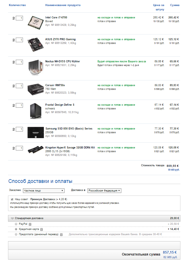

Регистрация: 15.04.2015
Откуда: MSK
Frenger писал(а):
А Вы сравните цены на выбранные позиции.
Ну вот собственно на 4000 рублей дешевле получается чем по вчерашним прайсам :)
draft.PNG [ 100.97 КБ | Просмотров: 724 ]
Регистрация: 23.01.2015
andreyns, и памяти 32Гб. Только процессор без "k" выбрали. Премиум доставка - деньги на ветер, отличия минимальны, чуть больше бумаги кладут. Через PayPal проще оплачивать.
PS: Иногда цена может отличаться в два раза. Так было с последними iPad.

Приветствую!
1) 70к
2) регард
3) Для дома\игровой
4) Системник + монитор
6) без разгона
7) 3 года
Накидал конфигурацию, хочу услышать критику\советы :-)
сборка

Rockstar6
проц лучше 6600к
мать на z170
Вк лучше 1070, смысл брать старую карту когда есть новая +- за те же деньги.
ссд можно и потом взять.
я бы взял проц + мать+ оперативка, ссд если есть желание, вк позже когда выйдет и цены упадут.
Моник можно и на старом пока посидеть.
А разгон дело простое и нужное сейчас можно не гнать зато через 3 года разгонишь и будешь еще 2 года сидеть без проблем.

Frenger Кстати про SSD, как думаете обычный или в M.2?
Samsung 850 EVO есть в этом формате, да и мать поддерживает :-)

Комп нужен на следующей неделе, карты 1070 к сожалению еще и в помине нет.
Проц с индексом К +чипсет Z + кулер 4-5 тепловых трубок будут дороже ровно настолько насколько все это можно будет разогнать , зато бонусом потеря стабильность и проблемы с температурой. Я фанат разгона но не такого что вложил 5к и на эти же 5к разогнал :DБез разгона, сборка моему знакомому
Если брать здесь и сейчас, то gtx 970 в настоящее время не лучший выбор, лучше тогда R9 390, либо ждать gtx 1070.
Мать я бы не брал Gigabyte, а смотрел бы на аналогичные матери ASUS, MSI.
БП - низкий К.П.Д., так себе стабилизация, при нагрузке уровень шума высокий, правда и стоит он дешево, его можно брать, если все описанные недостатки не критичны. Есть варианты дороже и намного качественнее, например
Corsair RM 550x
Cooler Master V550
Что-то в сборке не видно ОЗУ.

vork777
Планка 8Gb DDR4 2133MHz Kingston (KVR21N15D8/8) чет обрезал походу дела)
Спасибо за совет, 1070 понятно супер привлекательно выглядит сам бы я ее ждал, но вот насчет цены ох как не уверен что она 22к стоить будет :-)
