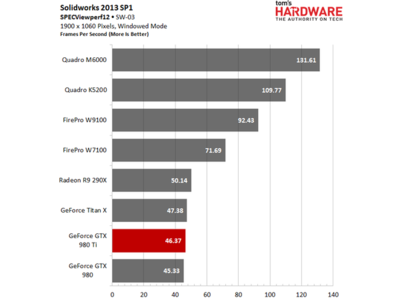

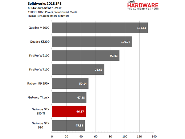

byFlash писал(а):
Все таки radeon, а не gforce?
Да, она в играх производительнее, в автокаде будет паритет, в солиде точно лучше будет, т.к игровые карты амд в нем смотрятся намного лучше более дорогих игровых конкурентов от нвидии. Ну а тесты в инвенторе найти нереально.
nvidia_geforce_gtx_980_ti_093.png [ 131.17 КБ | Просмотров: 837 ]
