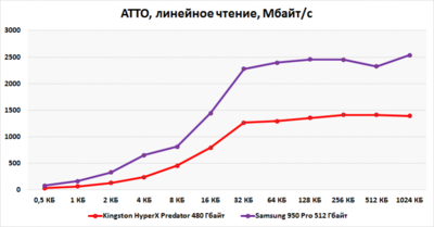

Хотел вот спросить, вы рекомендуете Samsung 850 Pro (OS+SOFT+GAMES), Samsung 950 Pro (WORK FILES), хотя у 950 скорость как я посмотрел раза 4-5 больше, не лучше ли туда поставить систему, да и игры тоже грузились быстрее?
И не совсем понял в чем прикол 3SSD, удобство?
Скорость любого устройства важна только в том случае, если в нее упирается производительность в каких-то задачах. Если производительность упирается в проц, то скорость того же ССД абсолютно безразлична. Главный принцип потбора комплектующих компьютера: если не знаете, чем более дорогое железо лучше конкретно для ваших задач и как вы лично сможете заметить разницу, то не надо переплачивать. Так что три ССД - это натуральный маразм.
P.S. Пример тестов ССД в реальных задачах (загрузка Windows и приложений): http://techreport.com/review/29221/sams ... reviewed/4. Видно, что для домашнего компа 950 Pro абсолютно без надобности.

вас в конфиге куча возможностей сэкономить. Например, заменить все ССД на один Trion 150 на 960Gb,
У него сата3 же интерфейс с 950 про по скорости даже близко не стоял как я понимаю?
Оу, судя по статье разница между система на 850 про и 950 про - никакой?
При копировании десятков гигабайт из одной папки в другую - да. А в домашнем компе ситуация такая: http://techreport.com/review/29221/sams ... reviewed/4. Разницу между 950 Pro и обычными SATA3 дисками 850 EVO и MX200 видите? Я не вижу. Что у вас за задачи - я не знаю. Опишите их поподробней (не здесь, а в ветке выбора профжелеза) - может, тогда посоветуют не 950 Pro, а какой-нибудь другой ССД.
Ага.

Господин Teelle, подскажите, плз, размер блоков на которые форматировались ССД в приведенной Вами статье?
WinMisha - Вам предлагают "не туда" смотреть.
Смысл в том, что из-за того, что производителям памяти "удобнее" выпускать чипы памяти со строением "не очень подходящим" для современных ОС.
Речь идет о том, что ССД с NVMe желательно разбивать на блоки по 16 КБайт, а еще лучше по 32 КБ и выше
465305.png [ 167.89 КБ | Просмотров: 767 ]
Тогда у Гнуси 950 Про (и у остальных ССД с NVMe) будет максимальная производительность.
Проверить на какой размер блока разбит Ваш диск просто - нужно создать пустой файл в блокноте, "внести" в файл один символ - цифру или букву - и записать файл на исследуемый диск - C:\, D:\ и т.д. И посмотреть в проводнике размер файла - у меня автоматически отформатированный диск - 1КБайт.
А для Гнуси 950 Про - чтобы увидеть разницу с САТА дисками - нужно 16 КБ или выше.
Если у Вас рабочие файлы по 150 МБ - делаете отдельный диск (разбиваете Гнусю 950 Про на два диска, скажем C:\ и D:\) - диск D средствами Win форматируете блоками по 16 КБ или больше.
Следует понимать, что если разбиваешь диск на блоки, скажем, по 32 КБ, то маленькие файлы будут занимать каждый минимум 32 КБ, т.е. миллион файлов по 3 байта займет 32 х 1000 000 = 32 ГБайта - именно по этому Вин разбивает по 1 КБ загрузочный диск С.

При блоках 4 КБ разница между Гнусей 950 Про и "обычным" САТА ССД - раза в пол-тора (дома сравниваю с Плестор М5 П) 48 МБ\сек против 32 МБ\сек - разница загрузки Вин видна не вооруженным глазом.
Но следует понимать, что разница между загрузкой 150 МБайт файла на скорости в 30 МБ\сек (5 секунд) и на скорости 1500 МБ\сек (0.1 сек, если отформатировать Гнусю 950 Про блоками по 16 КБ) Вы сможете "увидеть" только если компы будут стоять рядом...
