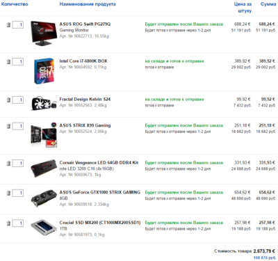

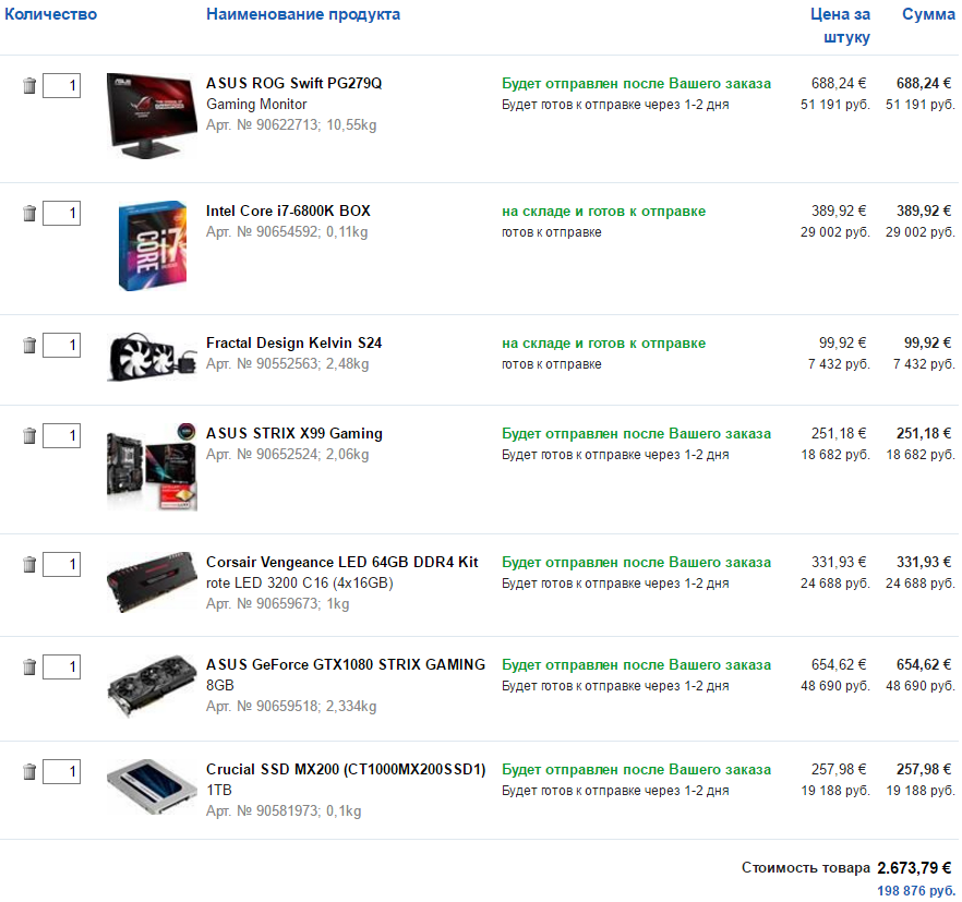

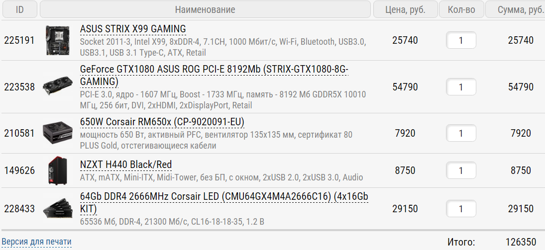

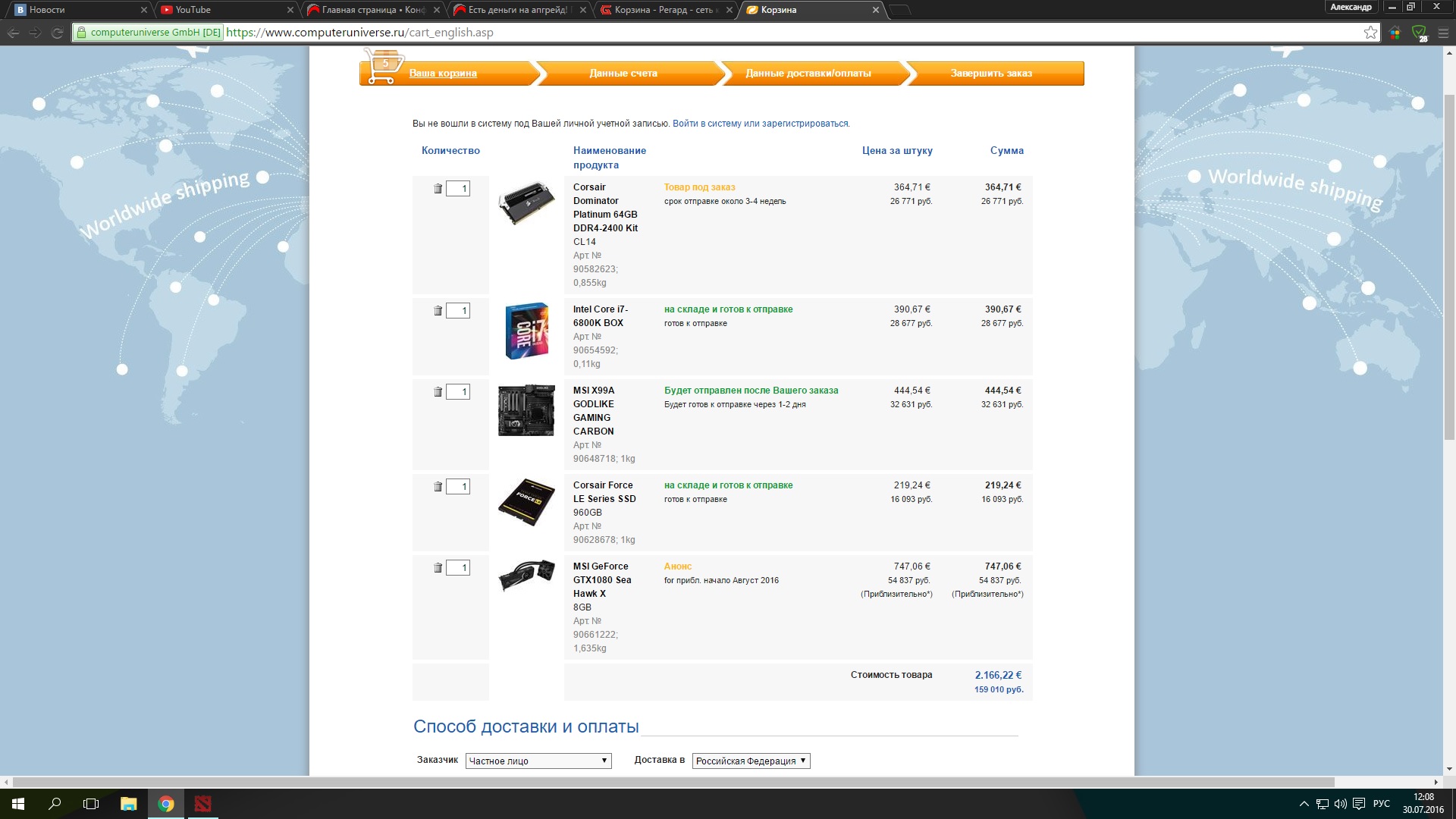

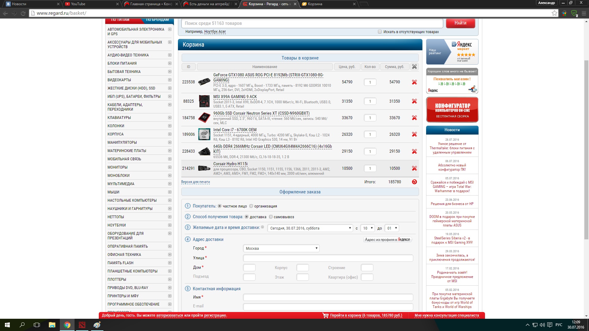

Парни подскажите на чем лучше собрать систему для игр в 1080 с 60 фпс при максимальном качестве, монитор менять не собираюсь, бюджет 185к +до 15к доставка сомнения в выборе между 6700к и 6800к, под 6700k не могу мать подходящую найти что бы устраивала в плане эстетики, а под 68 вроде он как по хуже в играх, примерные сбрки набросал, магазин любой с возможностью отправки емс ну и оплатой юр. лицом, стоять будет в профильном корпусе единственное бп сейчас летит corsair cx600m. сори не пойму как изображения под спойлер спрятать.
2.jpg [ 461.42 КБ | Просмотров: 850 ]
1.jpg [ 290.53 КБ | Просмотров: 850 ]
Железо в профиле
Регистрация: 04.06.2007
Фото: 3
Ммм.... Вам помочь - не реально, т. к. эстетика - это вам не это. И у вас в конфиге Регарда проц S1151 нужно будет молотком забивать в мамку S2011-3. А материнка E-ATX с ComputerUniverse без тюнинга лобзиком не встанет в ваш NZXT S340.
Для игр - 6700K будет лучшее. Но если сделаете 6800K@4.2GHz HT off - то так будет интереснее.

Noveon сори чет не глянул, собирал на двух сокетах, не проверил корзину, по 6800к смотрел пару видио на одной частоте сливал 67...
Железо в профиле
Фото: 3
Это нонсенс. Можно ссылки?
Вы это себе в свою систему? Гнать собираетесь?
а вообще
2.png [ 118.17 КБ | Просмотров: 821 ]
И сидите ровно до выхода GP102 и GTX 1080 Ti основанной на нём. Т.к. менять GTX1070 на GTX1080 - просто потеря денег. Тем более что GTX1070 в FullHD ещё нигде не проседает ниже 60fps.
Фото: 3

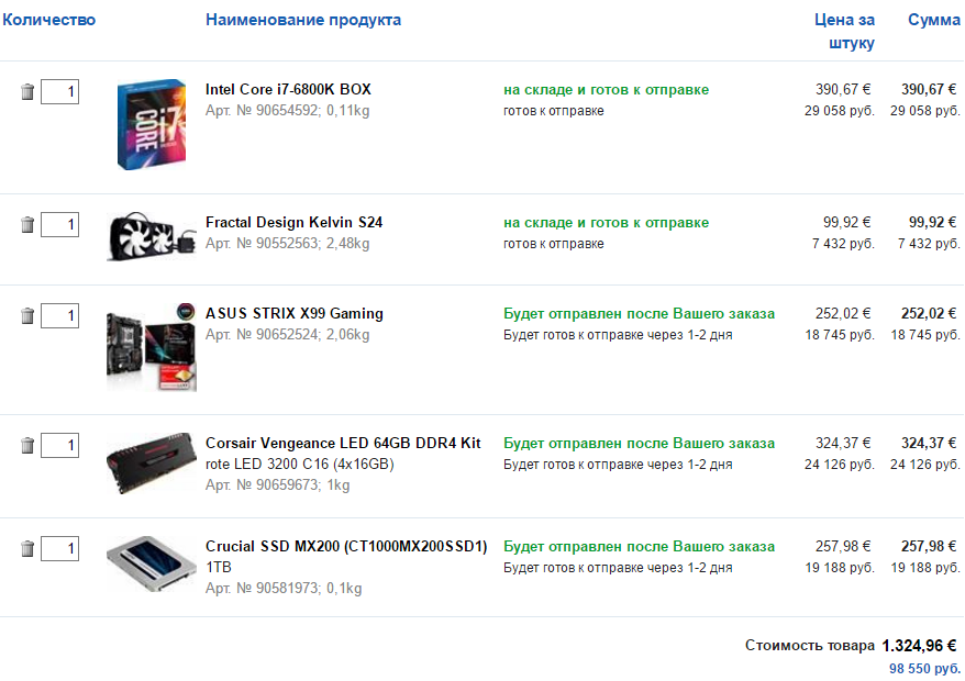

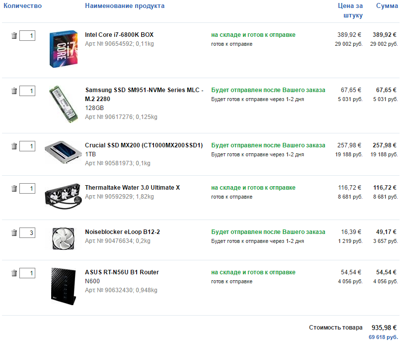

Пономарев Александр
966,65 € или 71 899 руб. с премиум доставкой
33.png [ 165.02 КБ | Просмотров: 781 ]
Придётся всё таки менять монитор :D, а то GTX 1080 будет простаивать, ведь она в разгоне везде обеспечивает ≥60fps в 2560x1440. Может кто-то ещё подскажет идеи, но мне больше ничего в голову не приходит кроме такого "вложения" 200k. Вот только Corsair CX600M не очень под такой конфиг.
разгон, скальп
У процессоров S2011[-3] и так припой с завода под крышкой - им скальп не нужен.
И как вы думаете решать вопрос с лимитом в 1000€ на заказ с CU?
Или если действительно не собираетесь менять монитор:
969,18 € или 72 087 руб. с премиум доставкой
34.png [ 105.15 КБ | Просмотров: 780 ]
126 350 руб.
35.png [ 117.55 КБ | Просмотров: 780 ]
В роутер сразу залить прошивку от Padavan'а.

Noveon лимит бог с ним, не я оплачивать буду, по скальпу бог с ним, не вкурсе был, но по моему если 68 лучше 67, то моя сборка вродь по приятнее,
Железо в профиле
Регистрация: 19.10.2012
Привет. Решил обновить систему в профиле, взять z170+i7-6700k+GTX1070+DDR-4 16gb+SSD 240-512gb (не определился с объёмом), но что-то люди не советуют, говорят можно посидеть на текущей.
Может заменить: память на DDR-3 16gb+GTX1070+SSD 240-512gb? Процессор слабоват? Магазин.
Фото: 3
Так там будет 30% пошлины к сумме свыше 1000€ при растаможке.
Вам выбирать, но мой вариант лучшее :writer:.
