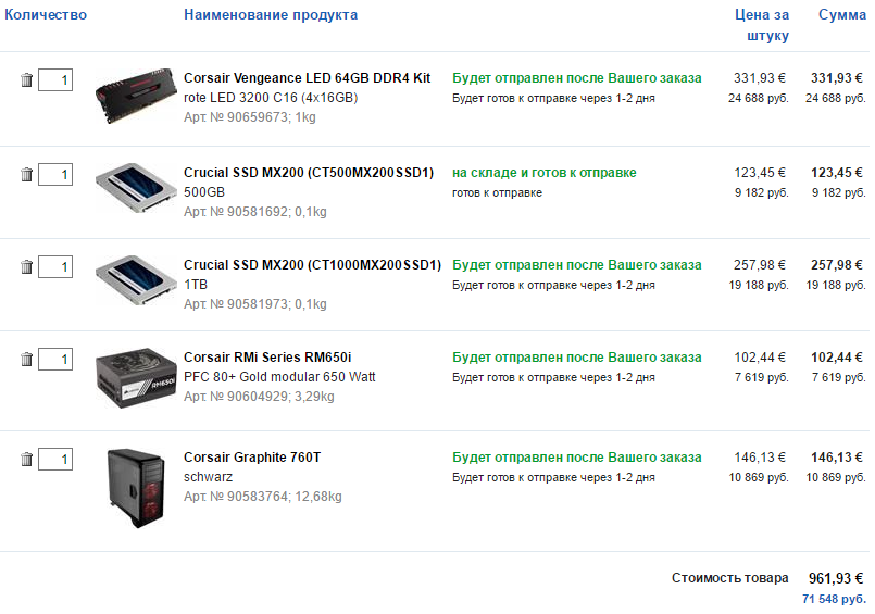

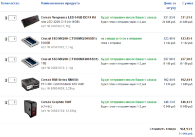

Пономарев Александр писал(а):
ну ок, постараюсь уложиться в 140к если с ку заказывать буду
Вы не поняли. Если собираетесь заказывать на сумму свыше 1000€, то желательно разбивать заказ на 2 раза. По крайней мере местные форумчане всегда именно так поступают: computeruniverse.ru [Краткий справочник на первой странице]

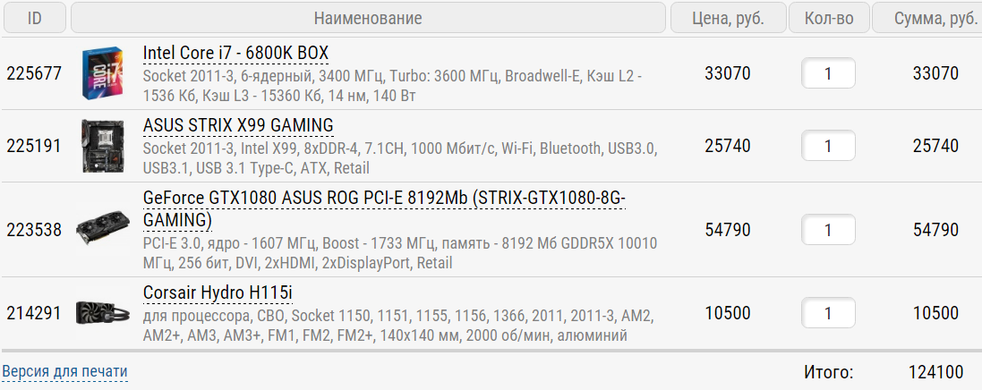

так что по железу?
Попробую ещё разок (Корсар, так Корсар :?:):
CU 995,13 € или 74 017 руб. с премиум доставкой
36.png [ 90.84 КБ | Просмотров: 1538 ]
Регард 124 100 руб.
37.png [ 103.63 КБ | Просмотров: 1538 ]

Noveon
аааааа зачем мать за 25 то?????
к бокосовому процу :roll:

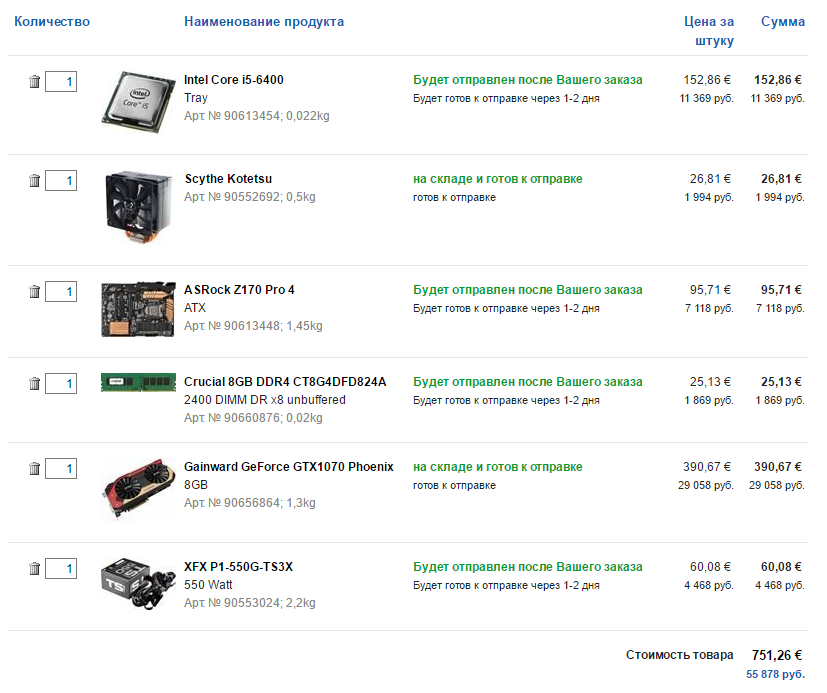

Регистрация: 04.06.2007
Фото: 3
Vesp3r писал(а):
6.Разгон не так уж и важен.
Зря: http://www.ferra.ru/ru/system/review/ex ... 1070-1080/
Разгон ОЧЕНЬ важен. Вообще, если воспользуетесь "неофициальным" разгоном, то можете получить очень хорошую конфигурацию на эти самые 2-3 года до следующего апгрейда:
784,46 € или 58 348 руб. с премиум доставкой
41.png [ 114.86 КБ | Просмотров: 1282 ]
Процессор можно разогнать до 4,0 ГГц смело, и сидеть ровно до следующего апгрейда. Ваш БП очень желательно заменить на нормальный. Вторую планку памяти сможете купить на вырученные деньги от продажи нынешнего железа.

ASRock Z170 Pro4 8 060 руб.
DIMM DDR4, 16ГБ (2x8ГБ), Corsair Vengeance LPX black, CMK16GX4M2A2133C13 5 696 руб.
+кулер

TOK писал(а):
его берут под разгон, соответственно нужная Z170 мат.плата
Необязательно, из-за 4 Ггц "из коробки"
Тем более
Dark Prince писал(а):
6) Нет, разгон не планируется.
TOK писал(а):
Память надо брать 2х8ГБ для двухканалки.
Профита в играх от него нету, а переплата около 1к DIMM DDR4, 16ГБ, Crucial CT16G4DFD8213 5 010 руб
