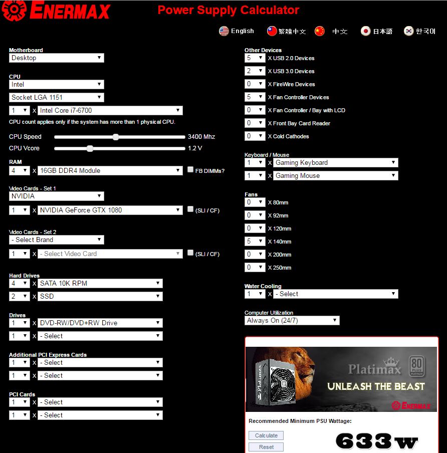

TOK большое спасибо, но полностью делать сборку мне не нужно. Только необходима помощь в выборе мат. платы. Не знаю как расставить приоритеты и от чего отталкиваться.
Вот что получается (примерно): ASUS Z170-A, MSI Z170A-G43 PLUS, Gigabyte GA-Z170X-Gaming 3, ASRock Fatal1ty Z170 Gaming K4. У всех разные мнение, кто-то восхищается асусом, кто-то напротив считает что он самый геморный. Другие считают что Асрок очень надежен и работает до победного. Третьи Гигабит на первое ставят, потом MSI. У меня была MSI P35 Neo-2 FR, так отработала 9 лет, пока не сгорела и проблем типа синьки, никогда с ней не знал. А поставил Асус и синька задрала уже, хотя на работе тот же Асус работает очень стабильно.
bp.JPG [ 123.27 КБ | Просмотров: 793 ]
Конфигурацию моего компьютера можно найти в профиле.

Muxeu91 Эти калькуляторы от балды считают, сильно завышают.
Например, реальное потребление ASUS STRIX GTX1080 в пике всего 200W:
