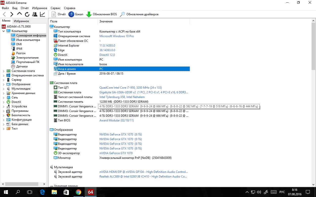

Всем привет. Есть ведро с i7 650, 12gb ddr3. Сегодня воткнул в это 1070. На следующей неделе думал покупать i5 6600, мать и ddr4. Но теперь что-то и не знаю.
Погонял GTA 5, ведьмака и лариску в 4К. Все пока на настройках Ge force expiriens. Суть в том что везде производительность комфортная, и загрузка ЦП на уровне до 70-80%(чаще до 60) , при 100% загруженной ВК.

Регистрация: 02.04.2016
Noveon
Почитал. Все равно не понятно.
Имеем GTX1070, i7 650 и Ведьмака в 4К на дефолтных настройках. Загрузка ЦП 50-60%, загрузка ВК 100% - 45-50 FPS
Заменив i7 650 на i5 6600, от куда профит по FPS? Может я нублю, но не понимаю.
Nightkeeper писал(а):
такого процессора не существует
Ой, я прошу прощения. Конечно же 950))))
Noveon писал(а):
то гнать сразу до 4,5 ГГц, чтобы не было жалко потраченных денег.
Опять же, основной вопрос, с учетом вышесказанного это:
Я могу потратить 25т на смену платформы, ибо понимаю что это ведро устарело. Просто пытаюсь понять, откуда возьмется прибавка? ВК же не будет работать с загрузкой 150%
Кстати говоря, это корыто досталось мне абсолютно бесплатно, в корпусе HAF X, ВК GTX260 и без дисков. Поставил свой SSD и не хило удивился, кораблики на средневысоких игрались легко. Купил БУ gtx960 в ожидании Паскаля, и играл во все в FHD совершенно нормально. Теперь вот воткнул GTX 1070, и все идет в 4К, а уж в qHD по моему все можно выкручивать на максимум и будет 60+ fps.
Вот и пытаюсь понять, где правда то?

Регистрация: 15.01.2011
Ну вы же смотрели тесты несколькими постами выше-для qHD для 1070 достаточно хасвела на 3ггц...ваш на 3,2 на 10-15% менее производительный, но скорее всего для большинства игр хватит и его.
А на смену платформы 25к маловато...если уж менять, то на 6700к+Z174+DDR4...35-40к надо
В моем понимании эо было 6600(или даже 6500)+h110+DDR4
Регистрация: 04.06.2007
Фото: 3
rjcvc лучше i5-6400 + MSI Z170-A PRO и в неофициальный разгон, имхо.
