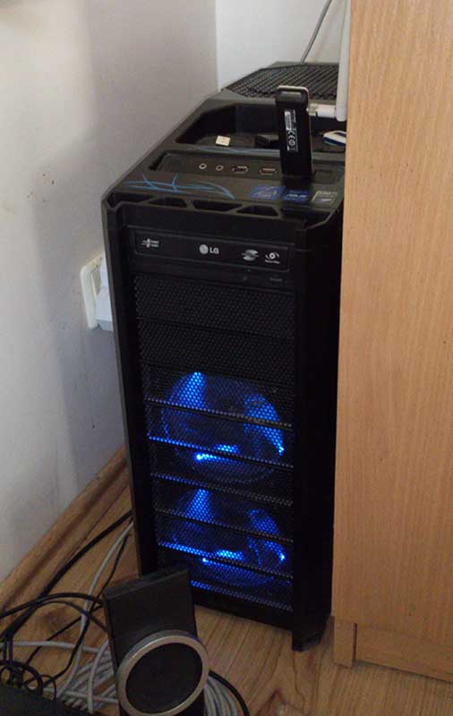

Можно и из другого, но Thermalright вааще ни в одном магазине страны нету... печалька...
Так что нужно для производительности, для небольшого разгона, внешний вид не пренцепиален...
wolfire писал(а):
Оперативку я бы взял Corsair Vengeance красную или белую подсветку и частоту повыше можно 3200
Комп стоит с боку от стола - красоты внутренностей ну никак не видно (тоесть, за красотой не гонюсь)...
а зачем 3200 если проц видит только 2133? да и разогнать можно...
Ии как насчет корпуса? менять ли (опять же, если вид не принципиален...)
Вот как теперь. Согласитесь, особо не повосхищаешся....
DSC_0135.jpg [ 31.31 КБ | Просмотров: 1356 ]
Регистрация: 30.05.2009
Если проц видит только 2133 зачем тогда выпускают оперативку 3000 и выше? У вас всё таки 6700 К а с ним и тестируются всякие 3000
Тогда уже притопите до 2666 - оптимальный вариант для ддр4 CL15
Если внешний вид не важен, тогда конечно надо брать дешевле и производительнее.
Но когда-то мне тоже был внешний вид не важен, а сейчас что-то вдруг стал важен :D
Просто деньги у вас видно есть, можно и красиво всё сделать.
То что корпус стоит где-то там в углу. Есть же люди например достанут часы за 99999999$ из коробочки полюбуются и обратно положат - их тоже не видно, не на виду, как из множества примеров. Или например когда под капотом у машины всё красиво, тут в принципе тоже самое. Если такой болезни нет, то можно и не травится и дарк рок 3 тем более не нужен! Не говоря уже об оперативки с лампочками)
Новый корпус можно взять под готовые СВО например 400С или 350D
