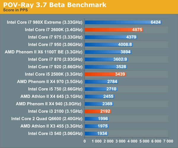

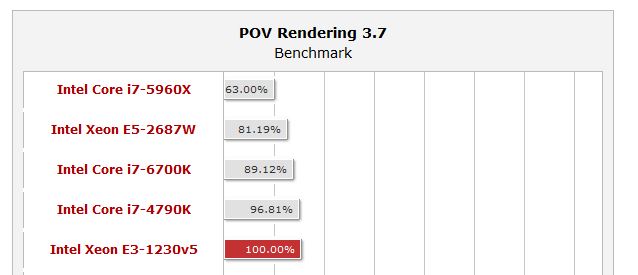

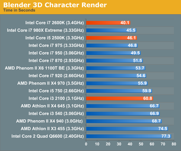

Teelle писал(а):
И он по производительности будет примерно равен 2500K в разгоне. Чего планируется добиться заменой?
Если сопоставить, то должен быть неплохой выигрыш:
Бенчи
1.JPG [ 28.52 КБ | Просмотров: 1021 ]
2.png [ 70.83 КБ | Просмотров: 1021 ]
3.png [ 67.54 КБ | Просмотров: 1021 ]
Когтехват писал(а):
К сожалению, не указал это явно в своем первом посте: минимум 16Гб оперативной памяти, с возможностью установки до 32 без значительных материальных потерь (следовательно, плашки по 16Гб отлетают).
