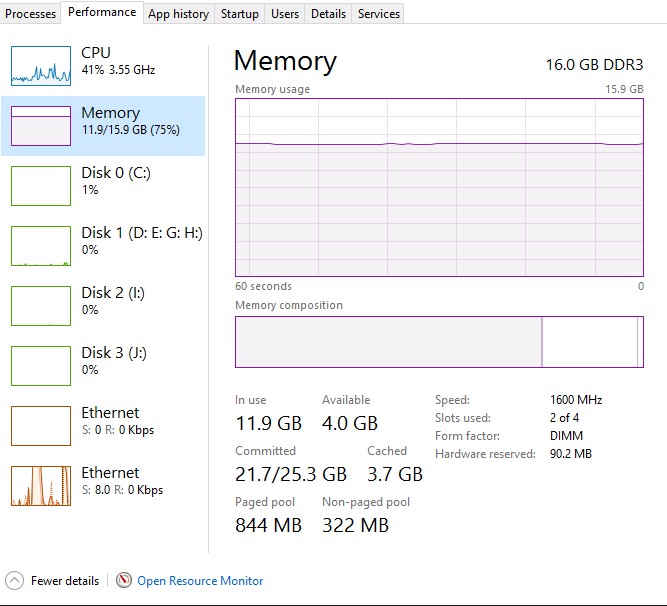

mobidik2002 писал(а):
16- на будущее только если
16 - давно уже настоящее. ещё годик и 32 бужет в ходу, уверен.
12 гб потребления и я даже не в игре
Скриншот_11_05_2016_00_56_44.jpg [ 77.92 КБ | Просмотров: 935 ]

Регистрация: 05.11.2011
И? Вполне возможно, Винда просто закэшировала в память 10 гигов с диска: как только памяти станет нехватать, весь этот мусор будет убран из оперативки, и появится куча свободного места.
