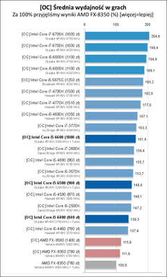

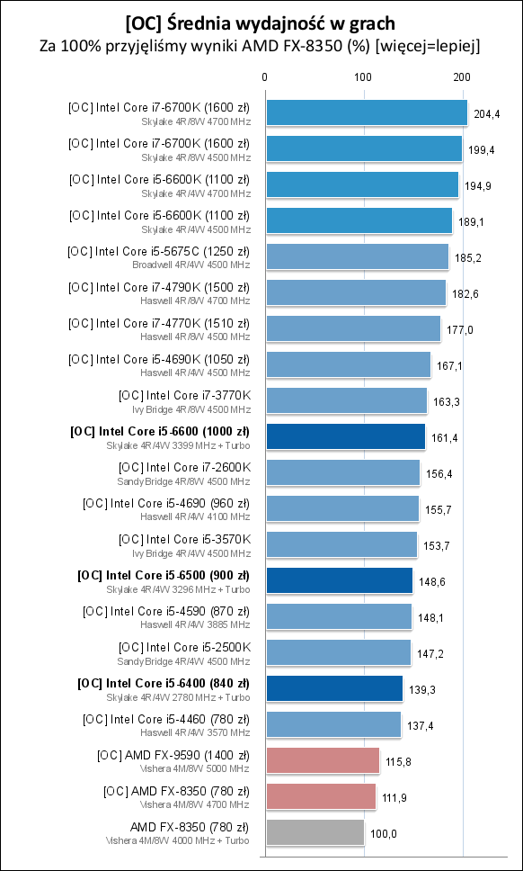

Izgoy89 писал(а):
Что значит быстрее? Насколько больше ФПС он выдаст
Здесь можете оценить какой прирост от разгона 6600K (тест), можно прийти к выводу, что в среднем по играм 6600K в разгоне лучше. Поэтому наиболее разумная покупка процессор 6600K и разгон.
