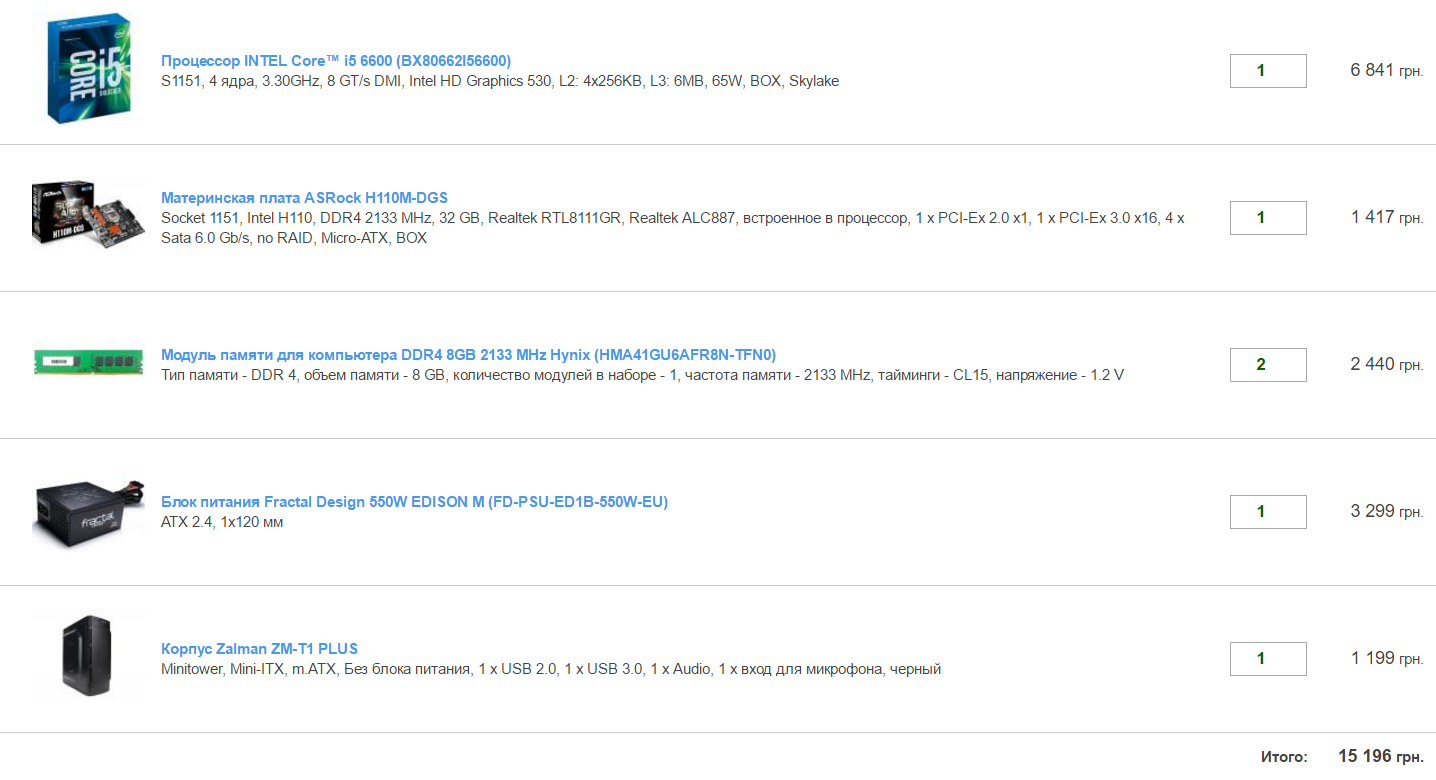

Всем привет, нуждаюсь в помощи оверклокеров!
Продал свое старое железо, на данный момент
осталась только видеокарта Sapphire PCI-Ex Radeon RX 460 2GB
SSD Диск на 480 gb и Охлаждение DeepCool GAMMAXX 300
Брать новые комплектующие планирую здесь
Ссылка на ассортимент процессоров
http://www.itbox.ua/Processori-c26801/
http://hard.rozetka.com.ua/processors/c80083/
Ссылка на ассортимент мат. плат
http://www.itbox.ua/category/Sistemnie_ ... ti-c26811/
http://hard.rozetka.com.ua/motherboards/c80082/
Ссылка на ассортимент оперативной памяти
http://www.itbox.ua/category/Moduli_pamyati-c26862/
http://hard.rozetka.com.ua/memory/c80081/
Ссылка на ассортимент блоков питания
http://hard.rozetka.com.ua/psu/c80086/
http://www.itbox.ua/category/Bloki_pitaniya-c27061/
Что хочу добавить от себя, играю я в такие игры как
Counter-strike global offensive
Lineage 2
Dota 2
Хочу от нового железа высокого фпс
Возможности постримить в мерах разумного
Сумма на которую рассчитываю
500 USD / 15000 UAH /36000 RUB
Буду очень благодарен за помощь в подборе пк

Krasovskiy24, как вариант и видеокарту лучше с 4ГБ.

Krasovskiy24
Можно сэкономить если корпус не нужен, и добавить к оперативке, материнке или БП взять по надёжнее с большим кпд.
Ещё, как вариант взять i3 6320 и МП попроще, это если есть сильно желание сэкономить, если нет то 6600k с небольшим разгоном будет намного лучше, и позволит играть во что-то по требовательнее чем вышеперечисленные игры если вдруг.
Да стримить на нём будет куда лучше, это по-моему ещё можно делать ресурсами ВК, что сильно разгружает цп.
