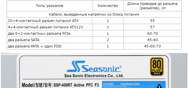

По блоку питания там же нет разницы сверху снизу? У меня снизу он, корпус Cooler Master CM 690. Нужные длинные провода наверно.
Замеряйте:
450rt.png [ 117.75 КБ | Просмотров: 1511 ]

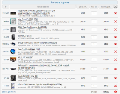

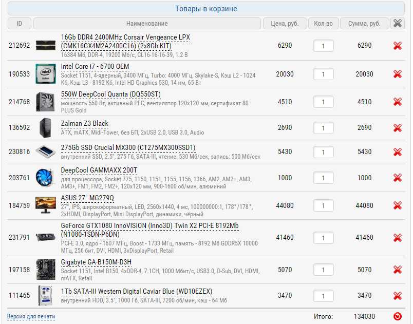

unci писал(а):
130т бюджет с монитором.
Поставил дорогущий монитор ASUS MG279Q.
27" 2560х1440 AHVA (IPS-Type) 4ms 144hz
Мониторы обычно берут надолго и они переживают не одну смену системника.
К сожалению, монитор 165hz с G-Sync не влез, стоит под 60к.
Вообще такие мониторы выгодно заказывать с Германии, наши местные барыги наживаются как могут, накладывая двойной прайс.
