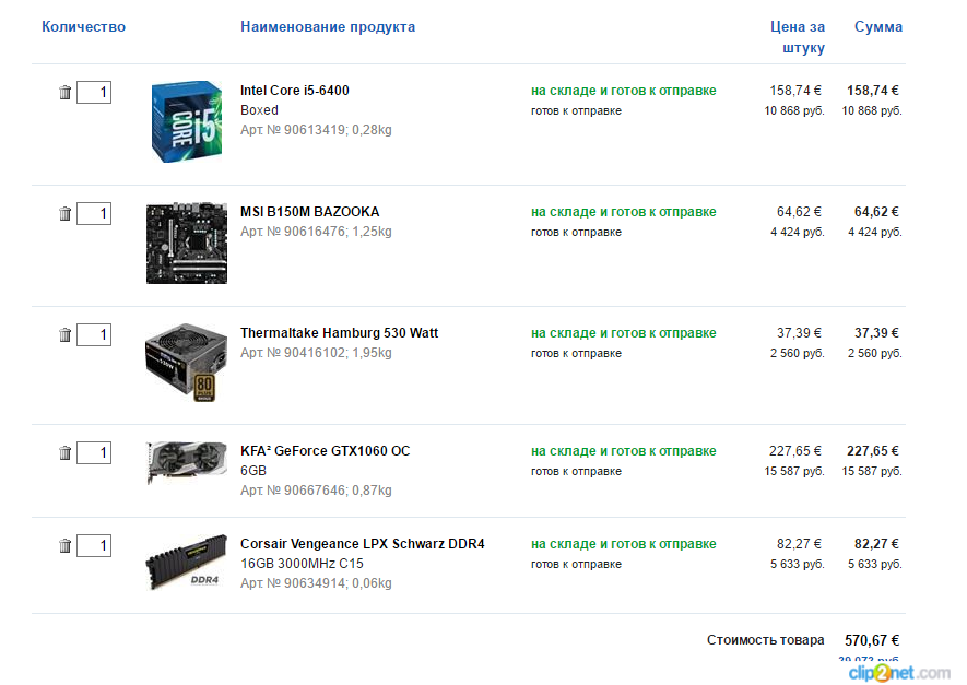

Регистрация: 05.12.2016
Всем привет!
Решил собрать на смену своему ведру на 775 новую машину.
Корпус и ssd уже куплен.
Бюджет 40 +-5
Необходим для игр в FullHD.
Так же занимаюсь фото и видео монтажем(хобби).
Видео с гопро, фото с зеркалки.
Хочется собрать что-то на 3-5 лет.
Покупать буду в CU. Город СПб.
Вот что накидал.
Clip2net_161205175155.png [ 112.6 КБ | Просмотров: 923 ]

G_T_I 6400 сменить на 6500, память брать обычную(B150 3Ггц все равно не понимает, зачем переплачивать), зачем вам 16Гб одной плашкой и 4 слота на матери, 64Гб хотите чтоль?
unhurtable В принципе есть запас в бюджете. Можно поменять на 6500, но большой ли там прирост производительности? Можно немного добавить и взять Z170. А со временем еще оперативки докупить.
6400 - 2,7 сток 6500 -3,2, по мне так достаточный чтоб задуматься о несуразности покупки 6400
Зачем вам Z170? Докупить можно и потом естественно, но зачем не брать 2х8 сейчас - единственная причина брать плашки по 16 - рассчитывать на 32Гб в ближайшее время и 64 в дальнейшем, оно вам надо?
более тупого подбора слов ,можно было придумать именно со слюноотделением и нервным тиком клацкая по клаве ,от собственной беспомощности .(с) zmey1945
