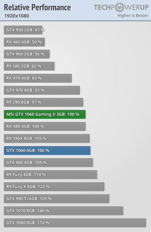

K_romanova писал(а):
Powercolor самая нормальная из производителей?
Нормальная за свою цену, тише и холоднее MSI GTX 1060 GAMING X 3G, но дороже.
И какая из этих вариантов все таки предпочтительнее Gforce или Radeon?
Смотрите сравнение по графику где MSI GTX1060 Gaming X 3GB примерно такие результаты и будут по производительности карт, думаю дальше определитесь:

bookmaker писал(а):
Смотрите сравнение по графику где MSI 1060 Gaming X 3GB примерно такие результаты и будут по производительности карт, думаю дальше определитесь:
Да я видео вот это посмотрела https://www.youtube.com/watch?v=wVM0Nb5crMM
,что 1060 мощнее,где то даже на 10фпс целых...Но смущает,что у нее 3гб памяти..хватит ли в современных реалиях,все очень стремительно растет)
Ведь даже гта 5 3гигабайта спокойно ест,а она уже далеко не новая игрушка
Тогда стоит добавить на GTX1060 6GB - http://www.citilink.ru/catalog/computer ... ds/384557/, чтобы потом не кусать себе локти. :-)
