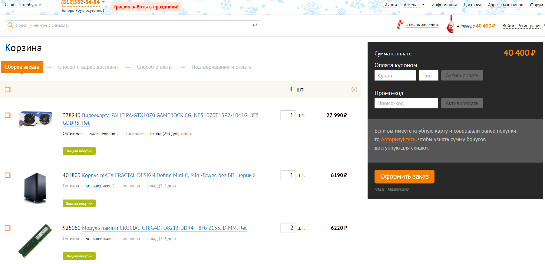

Регистрация: 03.09.2014
Откуда: SPb
Фото: 35
RealDendy писал(а):
Данные для сборки
1) Бюджет 90 тыс. руб.
2) https://www.citilink.ru https://www.ulmart.ru http://www.dns-shop.ru/
3) Игровой пк
На данный момент монитор 1920х1080, в будущем буду менять на 2к или 4к
4) Хочу собрать с нуля, не учитывая переферию
5) Слишком старая для апгрейда
6) Планирую брать сейчас i5 6600k и видеокарту 1070
7) лет через 5
Подскажите что можно собрать за эти деньги, максимально производительное. Желательно на i5 6600k, ssd и hdd уже есть. И БП желательно модульный.
Снимок1.PNG [ 162.94 КБ | Просмотров: 1323 ]
Снимок2.PNG [ 198.83 КБ | Просмотров: 1323 ]
Thermalright Macho Rev.B http://spb.nix.ru/autocatalog/coolers_Thermalright/Thermalright-Macho-RevB-Cooler-4pin-775-1155-1366-2011-AM2-FM1-15-21dB-300-1300-ob-m-Cu-plus-Al-plus-tepltr_208710.html
