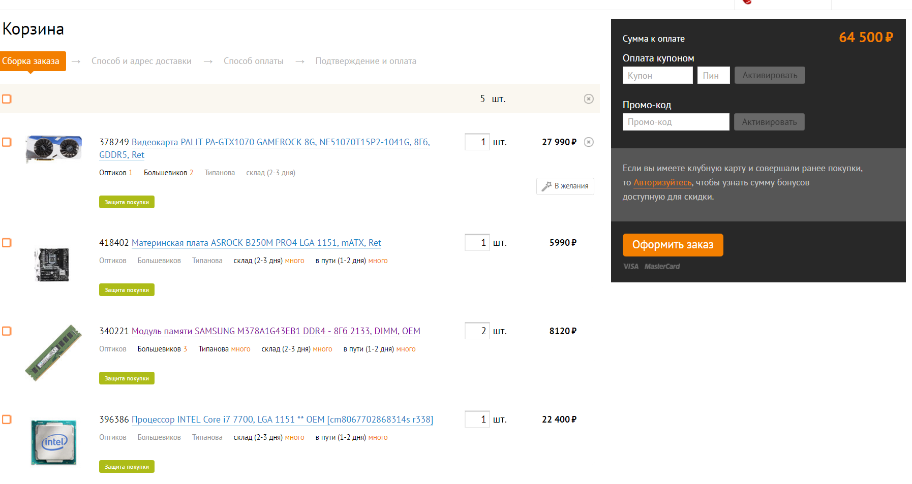

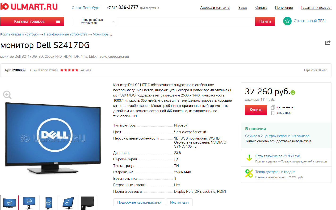

Xcute писал(а):
1) 70 000 - 100 000
2) Санкт-Петербург
3) Игры в 4к и VR
а) Для игровых систем:
В основном Action. Сейчас конфа указана снизу.
4) Предлагаемый мной вариант
системник
процессор Intel Core i5-7600K, OEM
кулер Cooler Master Hyper 612 Ver. 2 или лучше водянку на процессор?
материнка ASUS ROG STRIX Z270E GAMING
память DIMM DDR4, 32ГБ (4x8ГБ), Corsair Vengeance LPX black, CMK32GX4M4A2400C14
видеокарта ASUS GeForce® GTX 1070, STRIX-GTX1070-O8G-GAMING, 8ГБ, GDDR5, Retail
монитор Acer Predator XB271HUAbmiprz - 48 315
5) Сейчас Deus Ex только на высоких, фризы в GTA5 и так далее...
6) Гнать не буду, возможно если только заводской
7) Весна 2017
кулер тот что сейчас (IH-4500) ≈ 100k
Снимокzz.PNG [ 185.4 КБ | Просмотров: 749 ]
Снимок66.PNG [ 335.87 КБ | Просмотров: 749 ]
