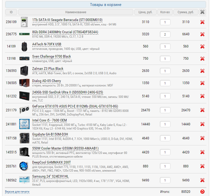

Freeman,Doc писал(а):
Ребенку 11 вроде лет, компа нет вообще сейчас. Москва. Бюджет 70 - 80 (я так понял это игровой комп будет).
Так!
80520.png [ 132.27 КБ | Просмотров: 935 ]
А еще приглядитесь к соседям, ведь лучше зять-наркоман, чем сосед-майнер. © Центральное Телевидение на НТВ
