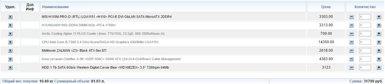

Регистрация: 25.01.2017
Всем привет !
Собираюсь покупать комп - магазин Никс
Бюджет 30 тыс , без видеокарты так как имеется gigabyte gtx 560 .
Предложите 3 разных варианта сборки))).
*Cofradia Intel*
Регистрация: 20.05.2010
Откуда: AC-DC
Фото: 130
Patrick05 город? корпус, жесткий диск старые есть?
А еще приглядитесь к соседям, ведь лучше зять-наркоман, чем сосед-майнер. © Центральное Телевидение на НТВ
http://www.pictaramphotos.com/i/BfMUQuBFFT_
Регистрация: 04.06.2007
Фото: 3
Волшебное слово забыл, Junior.
В случае проблем с отображением форума, отключите блокировщик рекламы ©
Махачкала
есть жесткий диск на 250 гб. корпус есть, но хочется с нуля новый комп
*Cofradia Intel*
Откуда: AC-DC
Фото: 130
Patrick05 писал(а):
Махачкала
Так: :writer:
31799.png [ 39.69 КБ | Просмотров: 1109 ]
БИОС мат.платы нужно обязательно обновить, в магазине, например.
Если невозможно, тогда заменить процессор на Core i5-6400/6500.
Потом докупить SSD типа Crucial MX-300 на 250ГБ.

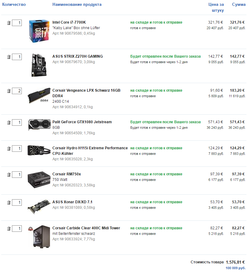

Регистрация: 13.12.2016
Здравствуйте :-)
Решил собрать ПК почти с нуля и заказать в CU, разбив заказ на 2 части. Бюджет 120 тыс. рублей.
Берётся в основном игр в разрешении Full HD (возможно позже сменю монитор на WQHD) , и для работы в приложениях Adobe (Premiere Pro, After Effects и Photoshop)
В общем, подскажите что здесь не так?
В мат. платах не сильно ращбираюсь, возможно выбрал не то.
Блок питания взял с запасом чтобы не шумел.
SSD , HDD и Вентиляторы уже есть.
config.png [ 123.13 КБ | Просмотров: 1019 ]
*Cofradia Intel*
Откуда: AC-DC
Фото: 130
Edosyde писал(а):
Здравствуйте :-)
Может стоит GTX1080Ti дождаться? В марте обещают.
