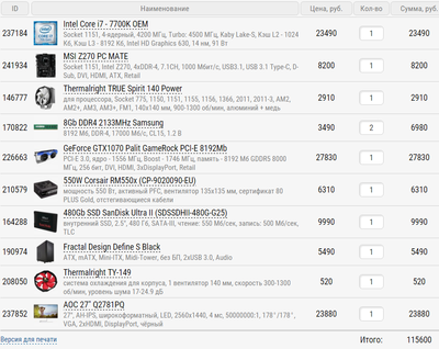

Поэтому решение поменять железо сразу на хорошее уже принято.
Вы понимаете что покупка 1080 вместо 1070 для FHD это деньги(причем немалые) на ветер?
Starikashka писал(а):
Хорошая - надежная, современная, с возможностью разгона, с поддержкой RAID (планирую важные данные дублировать), с нормальным количеством USB-выходов, чтобы не выбирать, что воткнуть.
Про надежность можно говорить только лет через 5. RAID нормального нет и не будет, зеркало если хотите сделать конечно можно, но важные данные надо бэкапить на внешний носитель а не в ту же систему, нормальное количество это сколько, впрочем не важно и так запаритесь плашки с портами вставлять чтоб реализовать.
http://www.regard.ru/catalog/tovar237184.htm - желателен скальп
http://www.regard.ru/catalog/tovar168788.htm - без разгона http://www.regard.ru/catalog/tovar203681.htm
http://www.regard.ru/catalog/tovar241378.htm - если не заморачиваться разгоном(ну может удастся с него еще 10% получить, больше врядли) вполне хватит и http://www.regard.ru/catalog/tovar242280.htm
http://www.regard.ru/catalog/tovar173420.htm - если без разгона http://www.regard.ru/catalog/tovar222238.htm
http://www.regard.ru/catalog/tovar226664.htm - почти на треть дешевле 1080 и достаточна для FHD

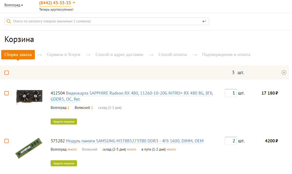

1. 20 тыс.руб.
2.Волгоград
3. Игры в свободное от работы время
4. Незнаю, просто хочется что-то улучшить, пока есть деньги
5. Аналогично п.4.
6. Возможно
7. В дальнейших не планируется.
Вообщем имею систему Мать GIGABYTE GA-Z77X-UD3H LGA 1155
Процессор INTEL Core i5 3570K
Кулер Thermalright True Spirit 140 + 1x141 Thermalright
Видеокарта Sapphire 7970
Модуль памяти SAMSUNG DDR3 , 2x
Жесткий диск Hitachi 1 tb.
SSD - OCZ Vertex 4
БП - Corsair TX650
Корпус - Aerocool Xpredator.
Что купить, улучшить? Или оставить пока все как есть и ждать чего-то нового. Подскажите пожалуйста, а то совсем уже отошел от дел

Откуда: Белгород
Значит поменять карту в зависимости от предпочтений на GTX 1060/RX 480 и увеличить объем ОЗУ до 16 Гб.
i7-8700K/Noctua NH-D15/ASUS MAXIMUS X HERO/2x8Gb Samsung/Samsung 970 Pro 512 Gb, Samsung 860 P 512 Gb/MSI GTX 1070 Gaming X/FD Arc XL/Corsair HX-750i
Регистрация: 03.09.2014
Откуда: SPb
Фото: 35
OneParadise
Снимок.PNG [ 85.48 КБ | Просмотров: 960 ]

Rogert писал(а):
1. Бюджет: 125 К
Можно собрать тихую и производительную систему под разгон процессора и памяти с видеокартой у которой лучшая СО, по Регарду:
Безымянный.png [ 140.97 КБ | Просмотров: 916 ]
Вертушку TY-149 поставите назад, штатную переставите вперёд.
