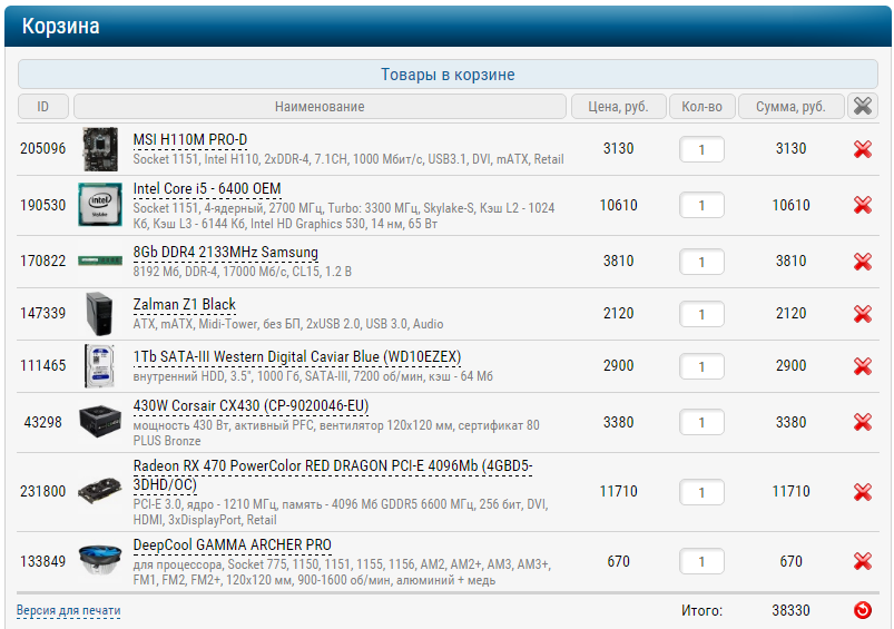

увеличить бюджет надо, подкопить. Лучше будет все таки. Плюс старый рублей за 13 получится продать наверное.
По минимуму ~38к надо.
Но скоро Зен выходит, можно на нём собрать дешевле.
38330.png [ 90.41 КБ | Просмотров: 1208 ]

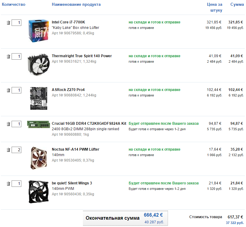

sknn1 писал(а):
Итого, я выбиваюсь из бюджета на 4-4,5к.
Рассмотри ComputerUniverse.
666,42 € или 40 287 руб.
2017-02-23_104107.png [ 110.08 КБ | Просмотров: 1179 ]
Заодно и нормальный охлад в корпусе организуешь: 2 шт. Noctua NF-A14 PWM на приток, а be quiet! Silent Wings 3 140mm PWM - на выхлоп.
А в BIOS'е просто выставить максимальный множитель турбобуста по всем ядрам x45 - вот и весь разгон, получится 4.5GHz на постоянку. Только разгонять нужно сразу, иначе это просто замороженные деньги, тем более охлад, мамка и проц - позволяют.

сразу скажу,что 970 ОДНОЙ мне хватает,разрешение 1920х1280
гнать особо не собираюсь
кто что посоветует?особенно интересует мать и охлаждение.
i7 7700k,termalright macho direct,Msi z270 krait gaming,ddr4 corsair 3000MHz 16gb,Gigabyte nvidia gtx 970,ssd intel 530 128gb,2 hdd,deepcool docase v3
Регистрация: 08.07.2011
rmg23ska писал(а):
1)7700к
2)msi z270 tomahawk
это со 2го марта станет хламом
Вам нужно теперь брать Ryzen 7 1700 + Asus ROG Crosshair VI Hero + Thermalright Le GRAND Macho RT (если он по креплению подойдёт)
Регистрация: 04.06.2007
Фото: 3
началось...
