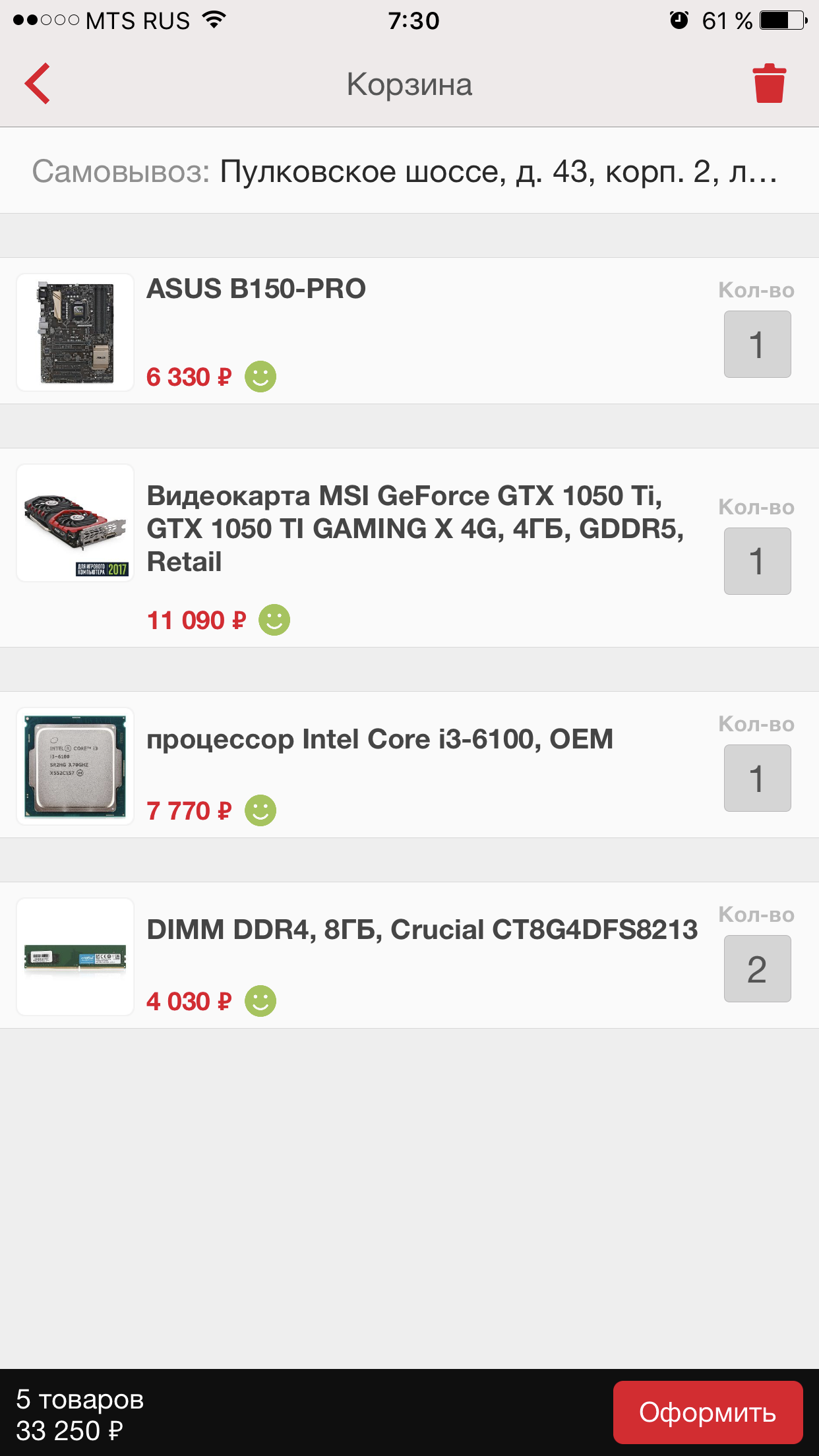

Добрый день, коллеги! Хочу обновиться, но уже запутался в комплектующих и их характеристиках, слишком всего много :roll:
1) 30000 руб. +/-10%
2) Санкт-Петербург, www.ulmart.ru
3) Игры, инет
а) Для игровых систем:
- 1920x1080 22" хотелось бы максимально возможные для этих игр/уровня железа.
- Он-лайн игры от wargaming и blizzard
4) Что есть сейчас:
Бралось в 2008-м, уже напрягает порой своей тормознутостью.
Intel Core2Duo E8400 3.0GHz работает на 9х400=3.6GHz висит на нем какой-то чудовищно огромный coolermaster, подходящий на все соккеты
Gigabyte EP45-UD3LR
Kingston 2x2Gb 400MHz 6-6-6-18
HIS AMD Radeon 512 Mb частоты не помню уже, 256 наверное, память gddr3 вроде
Блок питания Delta, 500 ватт
Сам блок под ATX, CoolerMaster
Винт WesternDigital CaviarGreen 5000ADS (или как-то так) 500GB
5) Не тянет даже инет по-хорошему, всё долго, игры вообще на минималке.
6) Да не особенно, не понимаю я в этом толком ничего
7) Даст Бог этот сделать бы
Есть предпочтения по маркам. Процы нравятся интел, с амд был негативный опыт брака, видюхи всю жизнь были амд, хочется попробовать нвидиа. Но, полюбому рассмотрю все подсказки, надеюсь и уповаю на вас :beer:

А если так как на картинке?
хуже и придумать сложно. не слушай ты всяких ламеров. пенек 4560+RX 470=бест бай
Что в таком случае, например с матью и памятью? И какая именно видеокарта? Дайте ссылку?

Toshkeen писал(а):
В остальном понятно, спасибо, я правда совсем не понимаю в чипсетах материнок, какая в них разница.
Практическая или теоретическая? :D Теоретически чем выше цифры внутри одного поколения тем лучше ибо круче - Bx50 хуже Zx70, практически Z нужен для разгона и нескольких видеокарт в тандеме (и то и то не предполагается ибо банально не тот ценовой срез), а всякие глупости типа зато у H270 больше USB или SATA это от ветра в голове, на средней серии чипсетов B250 всего достаточно и даже запас останется, из той же оперы и размер платы - ATX полноразмерки это конечно замечательно и слотов там больше, вот только кого это сильно волнует если из карт только одна видяха а все остальное пусто, туда же и спор 2 слота памяти или 4 - если вам сейчас достаточно 16Гб достаточно и 2 слота, а время когда понадобится больше ничего особо не меняет, даже в 2 слота спокойно ставятся 2х16, а когда и этого будет мало уже и век этой платформы кончится. Вон у вас сейчас полноразмерная плата с 4 слотами памяти и что, много чего нужно, все та же одна видяха и 2 плашки памяти....
Toshkeen писал(а):
И на сколько вообще надо видео карте 4Gb? 2 не хватит? она такая с меньшим объемом на 2 тысячи дешевле)
Надо, 2Гб сейчас это удел карт для игр очень от случая к случаю, а экономия 2тыр тут как раз выйдет боком, основной объем в памяти занимают текстурки - то что дает красоту картинке в первую и самую заметную очередь, при этом практически не влияя на производительность - что простенькие текстуры: грубо однотонная серая стена что красиво прорисованная с камешками :) будут обрабатываться одинаково а вот смотреться очень по разному.
Toshkeen писал(а):
Что в таком случае, например с матью и памятью? И какая именно карта? Дайте ссылку?
Не слушай этого неадеквата, у него всегда надо AMD брать и пофиг на все, в твоем случае это смысла не имеет, про проблемы с WoT не от балды написал, у самого RX480 так что знаю не по наслышке, серьезное преимущество у RX400 в основном в плане недорогих FreeSync мониторов либо дешевых 470(13тыр) при дорогих 1050 Ti(12), в улмарте 470 нефига не дешевые а 1050 Ti как раз не дорогие, вон в моем посте выше же видно 14/11 что соответствует разнице в производительности как раз, но для картопли/вовки/овервотча 1050 Ti за глаза, это игры для широкой аудитории и у них нет упора в навороченную графику, наоборот сделано так чтоб на средненьких компах все было хорошо, там же где понадобится мощная карта и процессора уже не хватит, так что про 30тыр придется забыть...

Думаю, также стоит рассмотреть Ситилинк. Только на карточке можно сэкономить 4,3к руб:
PALIT GeForce GTX 1070, PA-GTX1070 JETSTREAM 8G - 27 210 руб.
