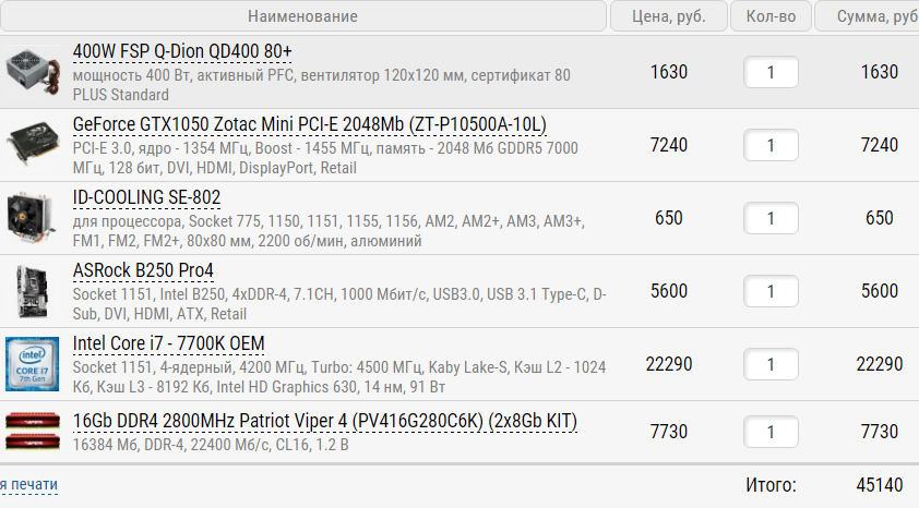

paparazzi1988
Выходит на 14 тыс дороже, чем конфиг с ксеоном. Ксеон за 12 тыс продают. Вот и думаю, взять ксеон и подождать кенон лейк на 10 нм, может доступные 6 ядер будут. Ксеон тоже держит 3.8 турбобуст на все 4 ядра?
80мм кулер без PWM. Жужжать будет ведь. 4430 холодный, всего 3ггц. У Asus RX460 система охлаждения поприличние. Зотак жужжать не будет?
3.PNG [ 105.94 КБ | Просмотров: 1153 ]
Регистрация: 17.05.2011
Откуда: Украина
Фото: 51
TeeGReeN
В отзывах на Newegg пишут, что тихий
Кстати, там же в описании заявлен PWM:
Цитата:
Fan Dimension: 80×80×25mm
Fan Speed: 2200RPM (PWM)
Max. Air Flow: 28.7CFM
Нет. 1050-ке, как и 460-ке не нужны "супер СО" из-за малого TDP
Сравнение 1050 и 460 4гб в играх можно глянуть здесь: http://www.overclockers.ua/video/geforc ... 0-rx470/3/
Вполне можно на этом варианте остановиться.
Нет. 3.8 будет только при нагрузке на 1-2 ядра
