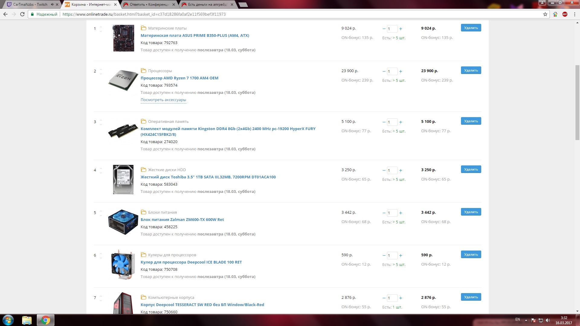

Регистрация: 03.02.2017
Откуда: Уфа
Ребят что скажите про такую сборку? Собирается в основном для игр
Имеется видеокарта Gigabyte AMD Radeon RX 460 4GB
Бюджет до 60к. Магазин onlinetrade.ru
Безымянный.jpg [ 275.66 КБ | Просмотров: 987 ]
Регистрация: 11.12.2007
Откуда: Липецк
Если в ближайшей перспективе не планируется дополнительных вложений на замену видеокарты, то лучше сразу включать новую в бюджет. Хотя конечно игры в плане требований разные бывают, также как и настройки графики.
У кулера нет крепления для AM4 (если верить сайту производителя, а не магазина), можно конечно и 8Gb ОЗУ обойтись, но лучше сразу брать 2x8Gb. В остальном сборка из разряда "ну только если очень хочется Rysen".

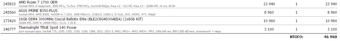

GideoN0513 закажите с КУ, там на 60к можно набрать намного лучше, вот пример:
Сборка игрового компьютера с 0 #14577884
А вашу карту продать с рук и на ёё стоимость взять ХДД на 3-4 Тб (с рук как раз около 6к выйдет)

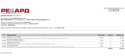

Привет.
1) 35-45 к.руб.
2) Москва
3) АРМА3 1920х1080;
Кодирование снятого видео.
4) Что планируете грейдить.
Мать+камень+память
5) Чем не устраивает система на данный момент?
Маленький FPS.
6) Планируется ли разгон и в каких пределах?
Да, только по множителю, до стабильных значений.
7) Когда планируется следующий апгрейд и чего именно?
Не планируется.
Собственно вопрос больше в выборе памяти и матери, оптимальной по цене. Камень возьму 7700к (6700к). Особенность АРМЫ3 в том, что очень сильно на FPS влияет частота памяти. Память 2133 и 3200 отличается на ~15% фпс.
Соотвественно память нужна с максимальной частотой.
Так же и частота камня тоже имеет вес, поэтому буду гнать в разумных пределах.
Спасибо.

Регистрация: 08.07.2011
nt_xeon писал(а):
Привет.
1) 35-45 к.руб.
2) Москва
3) АРМА3 1920х1080;
Мать+камень+память
Маленький FPS.
Не планируется.
Спасибо.

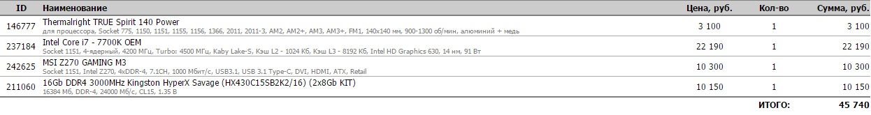

Регистрация: 20.09.2005
День добрый. Хочу купить 7700к. какой куллер, мать, память лучше взять?) кому не лень в регарде можете написать?)
Регистрация: 24.01.2006
nt_xeon писал(а):
Привет.
1) 35-45 к.руб.
2) Москва
3) АРМА3 1920х1080;
Мать+камень+память
Маленький FPS.
Не планируется.
Спасибо.
Что скажете про эту конфигурацию?:
8Gb 2400MHz Samsung (M378A1K43CB2-CRC) - 2 шт
ASRock Z270 EXTREME4, Socket 1151, Z270
Intel® Core™ i7-7700K | 4.2GHz | Socket 1151 | 8Mb
Noctua NH-D9L Socket 2011/1156/1155/1151/1150/AM2/AM2+/AM3/AM3+/FM1/FM2/FM2+
Память эта гонится до 3200?
Я выше скинул, Вам то же самое

имеет смысл память брать выше чем 2400? мать асрок фаталити гейминг К4 как вам? просто за мать жабит12+ отдавать. какие плюсы этой матери перед другими?
Регистрация: 17.05.2011
Откуда: Украина
Фото: 51
Derty777
Хорошая мать, можно брать
IH-4800, как уже упоминали выше.
Память самую дешевую Samsung/Hynix(к примеру, http://www.regard.ru/catalog/tovar233384.htm)x2 и гнать самому при желании.
Ну или 16Gb DDR4 3000MHz Patriot Viper Elite (PVE416G300C6KBL) (2x8Gb KIT), выходит даже дешевле
Decipimur specie recti(H)
Убедить фанатика в том, что его вера - ложь, сродни полёту в космос на подлодке....(R)
Топовые G.SKILL и GeIL сделаны на аналогичных чипах самсунг, но "более отобранных"...
Свои 3GHz эти самсунги должны брать
Слабый vrm
При разгоне i7 на напряжении выше 1.300v материнка будет работать на пределе, т.е. не долго...
Gigabyte GA-Z270X-UD5 - самая дешёвая из матерей с относительно "нормальным" vrm под разгон i7
ASRock Z270 Taichi и ASUS ROG MAXIMUS IX HERO ещё дороже
