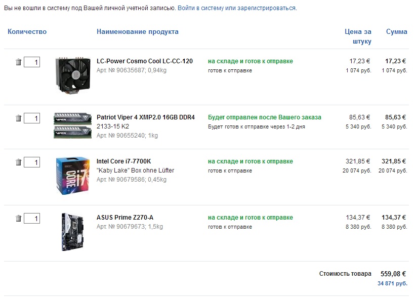

sknn1 память проще и матплату на Z170, если в вашем городе есть где прошить без геморроя
Регистрация: 21.02.2017
Прошить негде. А по поводу памяти - что конкретно должно быть проще ? нужно что бы память работала с максимально поддерживаемой материнской платой частотой. В общем можно попросить скинуть пример вашего представления о том как нужно? Спасибо.
Регистрация: 30.09.2012
Откуда: Мордор
Фото: 69
нужно, чтобы память работала. я могу почти со 100% гарантией сказать, что любая память 2133 заработает на 2400.

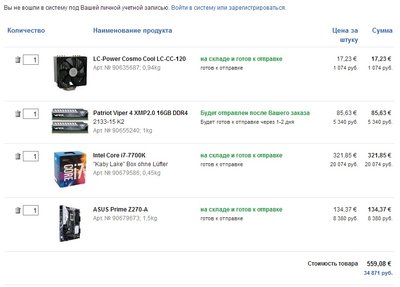

sknn1
Безымянный2.jpg [ 103.22 КБ | Просмотров: 1137 ]
частота памяти ниже 3200 не приемлема ; (
Qvak писал(а):
Мат плата понравилась, те же функции без лишних геймеровских наворотов. Ладно ладно !)) я все понял. Но все же хотя бы 1н пример удачной памяти на 3000 мегагерц в соотношении цена\качество именно для этой мат. платы и процессора?

sknn1
Если так уж нужна память с частотой 3,2ггц, тогда берите G.Skill Trident Z 16GB DDR4 16GTZB Kit 3200 CL16 (2x8GB) - 7 594 руб.
На 900 руб дешевле, чем вариант от Kingston и шансы взять 3,6ггц у нее явно выше.
МП еще такую можно рассмотреть: ASRock Z270 Extreme4 - 8 904 руб.

sknn1 нет смысла. с такой разнице в цене лучше взять небольшой ССД - толку будет больше, чем разница в частоте памяти, которая дает в лучшем случае +10%, а в играх - редко больше 5%.
Примеров нет, я на 5820к сижу с память 3200, бомжеплатформу 115* и божественную 2011-3 не сравнивал по памяти
Они всего на пару тысяч дороже 7700k, какое охлаждение им нужно для 4000 мегагерц, какая мат плата под память 3200 ? Может моей сборке есть лучшая альтернатива, пусть там бюджет будет побольше. Я к 7700k никак не привязан. А так все в общем то ясно, спасибо за советы.
