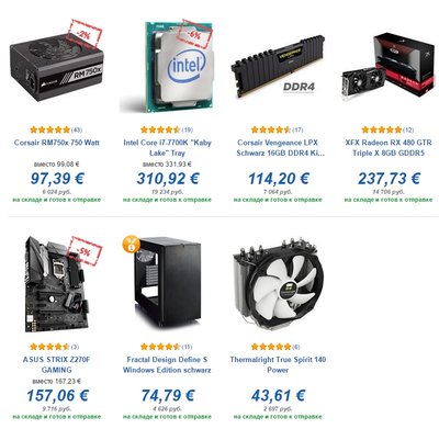

Доброго времени суток, набросал предварительно сборку, возможна замена RX480 на 1060 от Palit/MSI. Подкорректируйте меня, если где-то есть косяки или недостатки, заранее благодарен.
Монитор ФуллХД 60гц
upd. система естественно "на вырост" Видяшку под замену через 1-2 года.
БП избыточен 550W будет достаточно даже в разгоне - https://www.computeruniverse.ru/product ... rm550x.asp
Видеокарту можно MSI RX 480 Gaming X 8G - https://www.computeruniverse.ru/product ... g-x-8g.asp

Shneeky RM 650 в такую систему за глаза будет даже с учетом любой самой ТОПОвой карты, а реально - смело можно брать RM550x - нагрузка системы не перевалит за 300 ватт и дойдет до 400 только при наличии 1080ти.
Память дорогая очень, возьмите https://www.computeruniverse.ru/product ... b-ddr4.asp

БП взял, чтобы в пассиве был абсолютно тихий(тем более разница всего в 1к), а на счет MSI, чем она лучше? в теме ВК посоветовали XFX, якобы она топчик.
Про патриот вообще ничего не слышал, а корсейр всё-таки известный бренд и именно эти плашки хороший рейтинг имеют.
Тихая и с отличной СО.
Избыточная мощность имеет свои минусы, см. шапку темы - Выбор блока питания (часть 4)
в таком случае XFX шумная и горячая?
ничего, кроме маркетинга. Патриот сама память клепает, а Корсары - закупают со стороны.
карта от XFX чуть ли не лучшая по охладу, я бы не стал менять
Немного шумнее, а так лучшие из 480 - MSI Gaming, XFX GTR/HIS Roaring, PC Red Devil.

Shneeky
Меняем БП, мп и кулер на:
Cooler Master GM-Series G650M 650 Watt 3 373 руб. экономия 2600р
MSI H110M Pro-D 2 521 руб. экономия 7200р
Arctic Freezer 7 Pro PWM Rev.2 961 руб. экономия 1700р
В производительности потери нет, и только на этих 3-х компонентах экономия аж 11500р.
Разгон для 7700k не нужен - у него в стоке 4200-4500Mhz.
Добавляем к стоимости видеокарты 14700р эти 11500р и получаем 26200р.
Добавляем ещё 1800р и покупаем MSI GeForce GTX1080 Armor 8G OC за 28020р. https://www.computeruniverse.ru/products/90654574/msi-geforce-gtx1080-armor-8g-oc.asp
Вот это будет система совершенно другого уровня производительности за теже деньги. ;)

А вам не кажется что 1080 "немножко" избыточна в FullHD? И ВК я собирался первее покупать, а через пару месяцев остальную платформу.
БП по всем параметрам (КПД, начинка, шум) хуже и он тихий до 350 Вт нагрузки, дальше вентилятор быстро раскручивается.

Можно, конечно (и разумнее), взять GTX 1070, но с таким подходом можно позволить даже GTX 1080.
Написал для примера, чтобы было понятно, на чём сэкономить и куда вложить.
об этом и надо писать заранее. Но да, Гурум прав и система получилась не очень.
Это как взять БМВ 7-ку и диски не литьё и шины не Пирелли, а белавто
Под проц 7700K самую дешёвую материнку на H-чипсете не стоит брать имхо.
а там больше 350 Вт и не будет: проц 100 Вт + видео 150 Вт = 250 Вт, до 350 Вт ещё 100 Вт останется.
Кулер явно не под разгон.

Ну теперь я совсем засомневался в правильности своего выбора, сколько людей столько и мнений. 1080 точно нет, 1070 под вопросом, в силу того что планирую брать монитор с FreeSync, т.к. G-Sync совсем не бюджетный.
Нужно альтернативное мнение по поводу целесообразности z270 и Thermalright 140 или все сделать как Gurum написал?
Видеокарту есть возможность грейдить каждое 1/2 поколения и проблем с этим не испытываю, т.к. мега ультра настройки не преследую, апгрейд делаю в основном из-за камушка, который уже устарел.
почему?
я бы купил такую с удовольствием.
а до куда вы собираетесь гнать 7700k со стоковых 4200-4500Mhz.
Или по вашему 4800Mhz это разгон?
Это не разгон - это бесполезные траты на "разгонную" мп и "разгонный" кулер.
Не лучшие конденсаторы на выходе, шумность в нагрузке, если это не существенно для Shneeky, то все остальное там на уровне.
Учитывая тенденцию игр, которые начинают любить процессор много и сразу, а также какие "огромные" шаги делают Intel в плане развития процессоров, то возможность разгона камня позволит посидеть лишние пару лет на этом проце и быть наравне с новинками( офк если не случится какого-нибудь прорыва, в чем я сильно сомневаюсь).
Shneeky писал(а):
шумность в нагрузке
Я только изходя из этого параметра собирался брать 750 :), но брать 550 и еще хуже качеством думаю не для меня, тем более БП явно не на пару лет.
