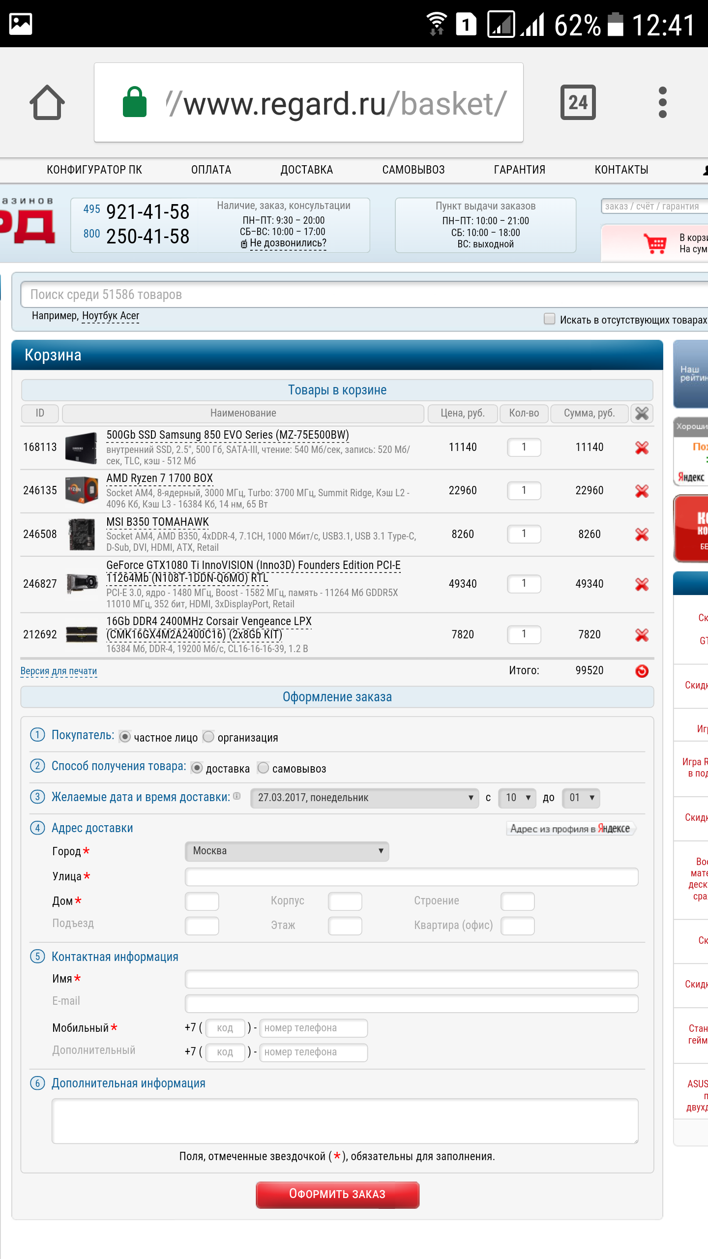

Регистрация: 20.09.2005
7700k + 1080ti sli в WD2 грузится более 70% в некоторых моментах, загрузка карт 99%. это в 4к., но для такого разрешения важнее ВК. пишут, что WD2 в целом не очень оптимизирована. Поэтому есть теория, что если сейчас купить 7700к, то через пару лет скорее всего 4к гейминг будет более популярен и доступен чем сейчас, и достаточно будет купить хорошую ВК, а проц так будет загружен на 80-90%. вот жили люди с 4/8 и не тужили, появился райзен 8/16 , и все сразу заговорили о том, что 4/8 не хватает. может маркетологи и проплаченные обзорщики нам это просто в голову вкладывают? :D
все имхо, конечно если с запасом, то 6 ядерник( это что бы прям успокоить себя)...
пс. жду райзен р5, жду тестов. если производителтность будет как у 7700к, то имеет смысл купить его за 16к.
