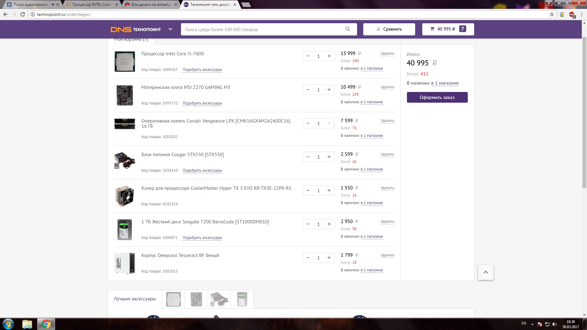

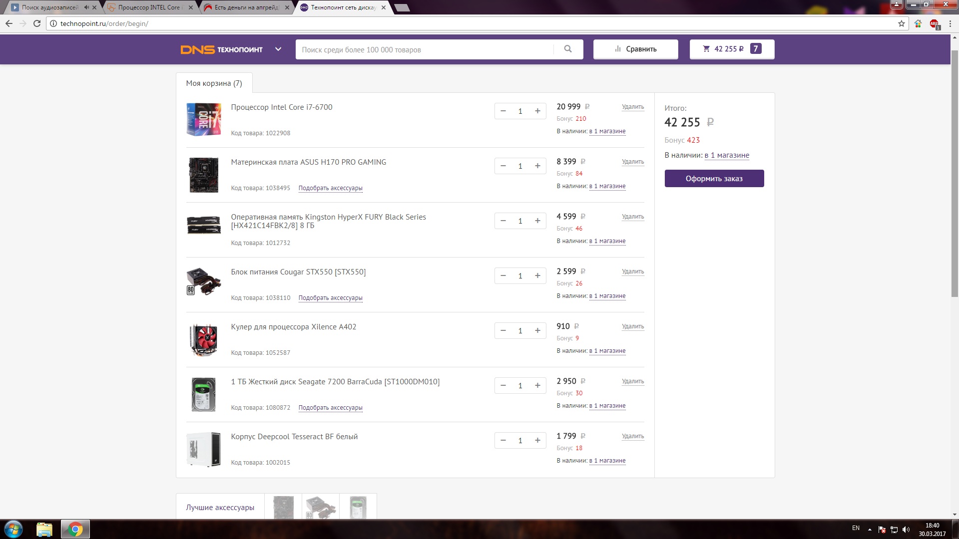

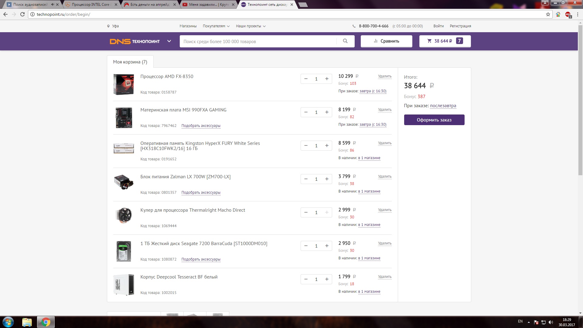

Регистрация: 03.02.2017
Откуда: Уфа
unhurtable Сейчас стоит проц AMD fx 4300 3.8 ghz и 6gb оперы, и собственно видеокарта Rx 460 на 4gb, замерял fps в ведьмаке 3, battlefield 1(одиночка и мультиплеер) на 64 каски, так вот, ведьмак 3(мин 30 fps, даже в замесах, сред 38-43 fps, макс до 47 доходило, full HD, настройки высокие, где-то макс, за исключением дальности травы, она на сред, без сглаживания и hairworks), battlefield 1(одиночка мин 35 fps со взрывами и тд, сред 40 fps ну и макс до 60 вырастал fps, full hd, настройки ультра, ssao, сглаживание откл. В мультике чуть хуже мин был 27-29 в замесах, сред 35 иногда 40) Так вот к чему это я, данная видеокарта что-то да всё-таки может показать, пускай даже и не 60+ fps, но и на таком fps можно играть.. Сейчас вот думаю полностью апгрейдить пк за исключением видеокарты, варианты такие:
В сборке с I7 увы бюджет не позволяет взять 16 гб оперативной памяти
Безымянный2.jpg [ 253.73 КБ | Просмотров: 875 ]
Безымянный1.jpg [ 263.97 КБ | Просмотров: 875 ]
Безымянный.jpg [ 263.85 КБ | Просмотров: 875 ]
В сборке на АМД подобрано если честно очень неразумно:
http://technopoint.ru/product/45903e49c ... 320e-sale/ - тот же проц но на 40% дешевле, зачем переплачивать
http://technopoint.ru/product/c33d3bd2b ... ming-sale/ - еще бессмысленной переплаты 2000 долой
http://technopoint.ru/product/7ae5d1684 ... 6-gb-sale/ - еще пара тысчонок в закрома родины :)
http://technopoint.ru/product/af8af100e ... rect-sale/ - FX не надо гнать до посинения, его надо гнать правильно, хорош совместимостью с приличной эффективностью в небольшом разгоне, если не пугает установка - брать мачо
http://technopoint.ru/product/8014846c2 ... 6-eu-sale/ - а вот на БП совсем экономить не стоит, брать поделки с псевдовысокой мощностью не стоит, реальное потребление типового компа в районе 300Вт(даже FX8xxx + RX480 в нормальном разгоне вписываются в 450 в пиках и в 350типовых), этот интересен только пока скидка большая и стоит чуть за 5тыр, если придушить жабу то RM550x
Корпус дело вкуса(но я бы посмотрел что то поинтересней, нужен белый?), винты нынче все одинаковые и искать существенную разницу бессмысленно 1Тб и 7200 и ладно...
6тыр экономии немного усохнут(возможно на БП и корпус), но как вариант подумать о замене 460й(но только с условием удачной продажи) но 470/4 пока проблема так что и менять не на что.
Можно подождать Ryzen 5, с учетом того что его можно брать и без разгона может выйти то на то, только ждать еще минимум 2 недели.
