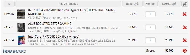

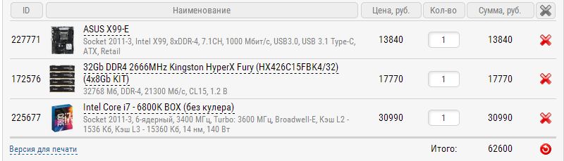

Регистрация: 29.06.2015
Добрый вечер.
1) Бюджет 70-100тр.
2) Москва, любые магазины. Так же рассматриваю заказ с computeruniverse
3) Монитор основной NEC MultiSync PA272W, дополнительный ViewSonic VP2365wb, так же подключен тв Sony KD-65X9005B для фильмов.
90% всей работы за компьютером это Adobe Lightroom, остальное время интернет серфинг, кино и тд. В существующей конфигурации не хватает скорости генерации превью при пролистывании снимков и экспорта тяжелых Raw в Jpg.
4) Менять процессор,охлаждение, материнку, память, ssd под систему.
Конфигурация на данный момент такая:
Процессор:QuadCore Intel Core i5-2500K, 3400 MHz разогнан до 4300
Мать: Gigabyte GA-Z68XP-UD3
Память:Kingston 9905403-518.A00LF DDR3-1600 DDR3 SDRAM 8гб 2 шт
Kingston 99U5471-012.A00LF DDR3-1333 DDR3 SDRAM 4гб 2 шт
Корпус Fractal Design Define R5
Видеокарта: ASUS GeForce GTX1070
Диски: Системный Crucial M4 CT128M4SSD2 2.5" 128GB(забит практически полностью) плюс 5 SATA диска под фотоархив.
БП: Corsair TX650
Вопросов несколько: собирать новую систему на Socket 2011-3 или на Socket 1151? Какой лучше взять ssd для системы+кеш превью+каталога lightroom объемом 512гб? стоит ли смотреть в сторону формата M.2? Какой взять второй ssd для временной работы с фотографиями, чтобы после обработки перенести их в архив? Хватит ли существующего БП? Какой кулер брать?
Сборки на двух сокетах:
Socet1151.JPG [ 44.9 КБ | Просмотров: 1078 ]
socket2011-3.JPG [ 43.66 КБ | Просмотров: 1078 ]
Регистрация: 30.09.2012
Откуда: Мордор
Фото: 69
kor05rus писал(а):
Socket 1151?
такое барахло для работы не рассматривается в принципе

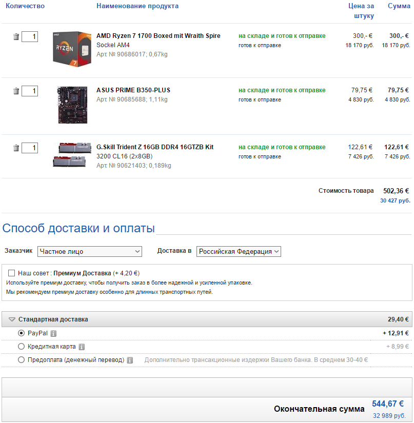

Регистрация: 11.03.2017
1) 40k
2) Computeruniverse
3) Игры, фотошоп, конвертация музыки
Разрешение 1920х1080 Ultra настройки.
Игры: мультиплеер Battlefield последних серий, синглы ААА шутеров, гонки, спорт.
4) Мать, проц, память, охлаждение проца (сейчас Cooler master 212 Hyper Plus).
Может быть позже видюха (сейчас 7970 Ghz, заменю на 480 или 1070), но это будет отдельный бюджет.
5) Четыре потока проца мало, надо уже менять платформу (особенно в BF1).
6) Планируется. Желателен баланс разгона и стабильности, без экстрима.
7) Хочу собрать систему на 3-5 лет.
Регистрация: 04.06.2007
Фото: 3
ComputerUniverse
544,67 € или 32 989 руб.
2017-04-09_125011.png [ 79.31 КБ | Просмотров: 978 ]
В случае проблем с отображением форума, отключите блокировщик рекламы ©
Noveon
Спасибо.
Вопросы:
1) Стоит ли ждать Ryzen 5 или Ryzen 7 будет более разумным решением на долгий период?
2) Эта память на Samsung чипах и запускается ли она на 3200? Многие советуют дороже, но такую F4-3200C15D-16GTZ.
3) Почему именна эта мамка, а не Biostar Racing B350GT5 или еще какая?
4) Стоит ли покупать другой кулер, например Thermalright Macho Rev.B?
Фото: 3
Почему бы и нет, тем более если не сильно "жмёт".
2) http://www.overclockers.ua/memory/gskil ... 6d-16gtzb/
3) А хз... Эта ASUS Prime B350-Plus вот тут рекомендуется.
4) Стоит, но когда прояснится ситуёвина с креплениями. Мне точно не известно, что Thermalright Macho Rev.B ставили на AM4. Надо рыть отзывы на Амазоне, НьюЭгге и прочих нормальных площадках.
Кстати, память G.Skill Trident Z GTZB с окончанием B брать не стоит, она на E-die эти чипы не блещут потенциалом, а вот F4-3000C14D-16GTZ - отличный выбор.
