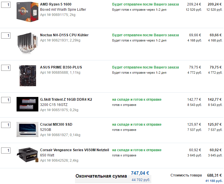

Jurich писал(а):
готов рассмотреть иные варианты
747,04 € или 44 702 руб.
2017-04-18_114444.png [ 39.71 КБ | Просмотров: 1264 ]
И потихоньку распродавать своё железо, ожидая Вегу.
