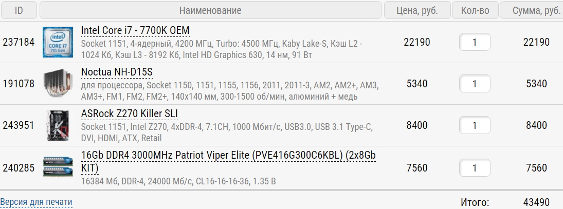

Kogemyka
Регард 43 490 руб.
2017-04-26_164118.png [ 82.29 КБ | Просмотров: 1124 ]
+ Thermalright TY-147A SQ = 2 шт.
+ Silverstone Precision [SST-PS14B]
Скальп очень желателен.

Noveon
Спасибо за ответ, хочу уточнить, а почему материнка от AsRock? А частота 3000Mhz на оперативке не много? И как ранее писал корпус планирую оставить старый Zalman Z9 Plus или нет? Зачем вы указали новый корпус и вертушки к нему?
Регистрация: 04.06.2007
Фото: 3
Самая дешёвая из Z270 с LLC.
Как раз нормально. Выше - нет смысла, а в стоке работать - не используем возможности Z270, за которые заплатили.
Если бюджет позволяет, то я бы рекомендовал сменить. К тому же не в уверен, что D15S влезет в Z9+.

Регистрация: 01.01.2010
а если не влезет D15S, то какой другой подойдет для успешного охлаждения проца при возможном разгоне!?
Не влезет, максимальная высота кулера в этом корпусе 160 мм.

Фото: 69
Noveon без скальпа ему Д15С не нужен вообще никак. Хватит и Мачо
У меня как раз сейчас установлен Thermalright HR-02 Macho на сокет 1155, вопрос смогу ли я переставить этот кулер на сокет 1151 и как он будет справляться с охлаждением i7 7700k?
отлично он встанет на 1151, потому что крепление одно и тоже. Охладит тоже хорошо, смело можно 4700 поставить на все ядра и в играх проблем не будет.

а какую материнку кроме предложенной выше Noveon-ом порекомендуете для i7 7700k?
Регистрация: 30.09.2012
Откуда: Мордор
Фото: 69
с целью интереса к новым технологиям -
https://www.overclockers.ru/hardnews/83 ... ptane.html
в крайнем случае - можно будет продать на барахолке за 1500-2000 рублей
ну а дальше есть хорошие варианты:
Материнская плата ASUS TUF Z270 MARK 2
Материнская плата ASRock Fatal1ty Z270 Gaming K4
Материнская плата ASUS PRIME Z270-A
у последней отличный питальник и она лучше всех подойдет для разгона на 5000 МГц и выше

и не плохо так стоит, уже больше 5 лет, полет нормальный!
Так, значит с процессором определились - i7 7700k (oem), материнку предполагаю ASUS PRIME Z270-A по вашим советам, есть вопросики, мой кулер мачо ничего на ней не перекроет при установке? И второй вопросик, по оперативной памяти, Noveon порекомендовал память с частотами 3000mhz, она сразу запустится на этих частотах или нужно будет шаманить в биосе? Может быть вариант от вас по выбору оперативки? Заранее спасибо!
