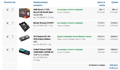

Добрый день, уже почти неделю не могу определиться с железом для апгрейда, бюджет 56к(900 евро максимум), блок 750W ссд\корпус\диски есть,монитор FullHD, нужны только МП,ЦП, память и видео.
Закупаться буду на CU
На данный момент набрал http://imgur.com/a/CdPmq
Собирается в основном для Игр+стрим+немного рабочих задач. Процессор будет разгоняться(цель 3.9-4к, если это возможно), Куллер будет бокс в течении пары недель( на нём гнать не буду), пока не найду креплений под свой или не куплю новый https://www.computeruniverse.ru/product ... -rev-b.asp
Вопросы у меня такие: по ЦП стоит ли брать 8 ядер или же взять 6, по мат. плате нужна самая доступная способная в хороший разгон без перегрева и т.п., видеокарту выбрал из-за отсутствия как такого выбора на складе(изначально хотел Sapphire Radeon RX 580 NITRO+) возможно есть варианты получше, есть ли варианты памяти способные в 3200+ на райзенах за более досупные деньги?
Буду рад помощи в выборе.
Материнка,одна из 2ух,на твой вкус,эти материнки в своем классе лучшие по VRM,остальные либо швах,либо переплата за топы. Твой варинат MSI полное говно сразу говорю
https://www.computeruniverse.ru/product ... 370gt7.asp
https://www.computeruniverse.ru/product ... 70-pro.asp\
Видеокарта,твой вариант не очень,580 тебе нафиг не сдалась,570 с хорошим охладом то-же самое но дешевле
https://www.computeruniverse.ru/product ... us-8gb.asp
Память G.Skill Trident Z
https://www.computeruniverse.ru/product ... dr4-k2.asp
Не благодари.

Aerlis
https://www.computeruniverse.ru/product ... fd824a.asp работает на 2933, а за чем платить больше )
580 уступает R9 Fury http://www.ixbt.com/video4/images/polar ... 1920a.html
https://www.computeruniverse.ru/product ... g-gold.asp

Регистрация: 29.04.2017
Prod писал(а):
Aerlis
Память планирую от 3200, всё что ниже мало интересно. Данная память спокойно запускается на 3200 cl14 и гонится выше с повышением таймингов, думаю на ней скорее всего и остановлюсь.
По поводу r9 fury, был момент когда она продавалась на CU за 16к, очень хотел её взять, но они быстро кончились, если бы сейчас был такой ценник, то даже не думал бы, но к сожалению приходится выбирать из того что есть в наличии.
To AMDie
По Rx470 хотел уточнить, почему именно её, ведь вроде она уступает даже 1060, а разница в цене с 580 всего 2.5к? Разгонный потенциал хорош?
По Мат. плате Спасибо большое за совет. Biostar интересен, но раньше их продукция была откровенно так себе, поэтому пока больше склоняюсь к Asus prime, но на него многие ругаются, не знаю почему
Быть может стоит пока взять затычку в виде 1060 3bg за 10к? С выходом новых карт продать её и обновиться?
570 именно НИТРО+,очень хорошая карта,у них в разгоне разница с 580 10% максиум,стоит ли оно того ? 1060 3гига вообще не советую
Тут комрад недавно скидывал таблицу по VRM,к сожалению MSI выпустили не пригодные материнские платы,там где красные столбцы перегрев,зеленые норма
С памятью я налажал вначале,скинул тебе самсунговский двуранг,забыл что он фигово заводится на райзенах,хотя я думаю что после майского обновления любая память полетит нормально.
