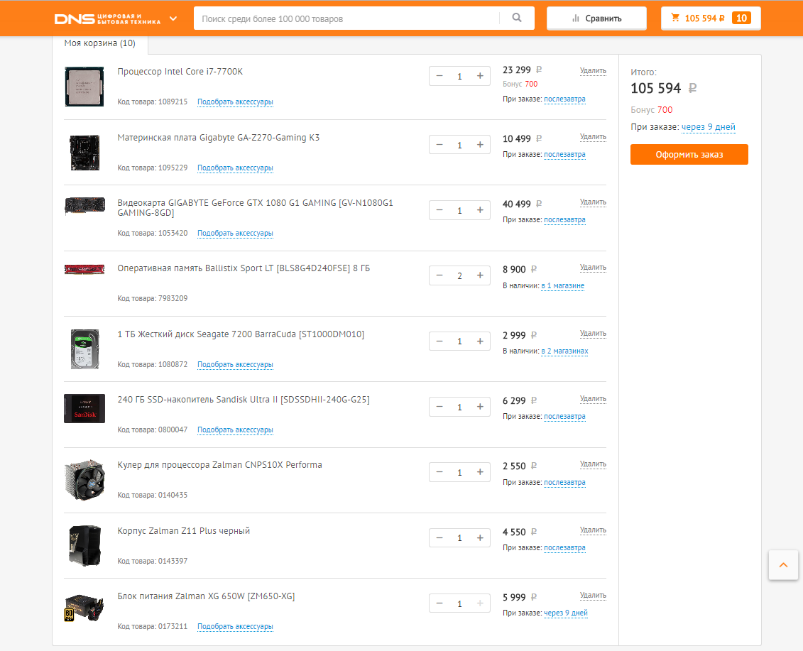

Регистрация: 14.05.2017
Qvak писал(а):
1) ~100к
2) г. Альметьевск
3) Игры, сёрфинг.
- 1920х1080 ( 23 дюйма монитор ) Желательно чтобы бюджета хватило на ультра, думаю выйдет даже с запасом.
4) Планирую купить полный комплект
Собрал примерную сборку какую хотел бы выдеть, но не уверен все ли правильно. Может где-то добавил что-то лишнее ?

Регистрация: 07.11.2013
Adreno Благодарю за подсказку)) А из 1070 какой наилучший по цене\качество? или лучше подождать пока годик на 580 и взять со временем 1080(ti) или вегу?

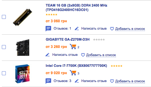

Регистрация: 16.05.2017
Привет всем.
Имеется
Видик: Gigabyte GeForce® GTX 1070 G1
БП: Chieftec CTG-750C
Проц: Intel i5 3570k
RAM: Kingston DDR3-2133 16gb (4x4gb)
Full HD (1080р) монер
Корпус Zalman Z9 DIII
(ну и ССДшники)
Еще была мать Asus P8Z77-M PRO , но она вчера успешно сдохла.
Смерть материнки, кажется, хороший повод продать проц и озу и перейти на что-то поновее, оставив видяху. В средствах особо не стеснен, но надо договориться с жабой.
Никаких тяжелых профессиональных задач не планируется: десктоп у меня только для игр. Люблю игры типа Cities: Skylines, в которых количество симулируемых объектов со временем игры безбожно растет и жестоко упирается в проц создавая слайд-шоу.
К сожалению уже давно выпал из информационного потока о комплектующих, поэтому нужен совет. Разумеется я по привычке ВСЕ ПО ТОПУ сразу смотрю на i7 7700k, но внезапно сумма становиться почти $580, что вполне реально, но жабу мою расстраивает.:
newcomp.png [ 78.92 КБ | Просмотров: 782 ]
Мать microATX просто потому что мне так очень хочется.
Может я не вижу хороший вариант подешевле или по аналогичной цене из-за узкого кругозора. Очень хочу узнать ваше мнение по поводу вариантов. Почитал про Ryzen и не понял в чем выигрыш, даже почитав эту тему и тему выбора системы в сборе.
Я из Украины и покупать буду тут же. Выбираю по http://hotline.ua/ (агрегатор) и если все из разных магазинов - не проблема.
Регистрация: 30.09.2012
Откуда: Мордор
Фото: 69
Mockingbird_D Ryzen R7 1700 + Asrock B350M pro4

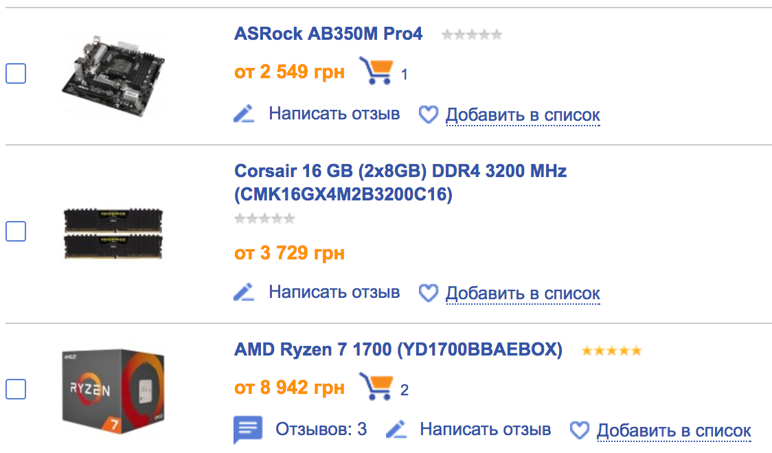

По деньгам получается почти то же самое:
comp2.png [ 199.05 КБ | Просмотров: 852 ]
Значит должны быть какие-то другие плюшки?
Все еще не понимаю в чем радость Ryzen. По Single-core и по Quad-core проигрывает Интелу, выигрыш только при задействии более 6 ядер одновременно. А разве у нас сейчас игры так сильно умеют в многопоточность? Так чтобы сразу 12 потоков занять? Или это прицел на прекрасное будущее, в котором все производители обязательно и безусловно будут оптимизировать под архитектуру Ryzen?
