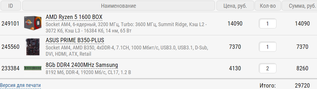

degro писал(а):
- поменять платформу на Ryzen 1600 + B350/X370 + память. (Кулер для AM4 уже имеется). Терпеть до Веги.
классика

Регистрация: 28.07.2010
Noveon писал(а):
классика
Скажите, что можно рассмотреть в качестве альтернативы B350 Prime Plus? Два Chassis Fan коннектора - как-то грустно. Хотя бы три нужно, в идеале четыре.
И ещё вопрос. Регард не указывает модель продаваемой ОЗУ самсунга, потому что лотерея? Может и B-Die и всякое другое попасться?
Есть такие штуки: https://www.regard.ru/catalog/tovar192087.htm и https://www.regard.ru/catalog/tovar224990.htm . Или нужно прям каждую вертушку отдельно регулировать?
Здесь это не оффтоп.
Да, в Регарде по Самсунгу - лотерея.
Вот на фото одни из самых православных: http://www.nix.ru/autocatalog/memory_mo ... l#pid=2245 , но будут ли на выдаче именно они - тоже вопрос...

Noveon писал(а):
Есть такие штуки
Одна такая штука есть. Но в корпусе 4 вентиля и лишних проводов не хочется. Но раз альтернатив нет, намотаем и вторую. Спасибо!
