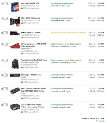

Привет, друзья! Думаю об апгрейде. Хотел сменить систему ещё в прошлом году, посоветовали подождать, проц в разгон, память добавил, заменил карту.
Магазины, любые в Москве, CU. В CU накидал кое-что, есть смысл в 2011-v3? Использование, только сёрф, игры. Монитор будет 3440x1440.
Неплохо бы уложиться в сотку, +20-30 т.р., если понадобиться. Или опять подождать до выхода новых процессоров?

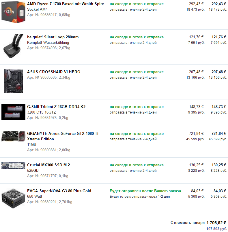

Неа. Лучше так:
2017-05-23_145050.png [ 122.97 КБ | Просмотров: 826 ]
только отключить SMT.

alex1204 писал(а):
Думаю об апгрейде. Или опять подождать до выхода новых процессоров?
Либо подождать около месяца новое поколение процессоров на сокете 2066, либо брать Ryzen 1600, 1700. Сейчас собирать комп на основе платформы 2011-v3 смысла уже нет.

Noveon писал(а):
Неа. Лучше так
и дешевле :beer:

Регистрация: 19.10.2012
О Ryzen-е думал, но как-то не лежит, как говориться)) 10 лет AMD не пользовался. Да и для игр, сначала вообще хотел i7 7700K?
AORUS Xtreme Edition, в профильной ветке не в почёте вроде, брак и т.д.? SSD мне в принципе хватит 240-275Гб, больше 1-2ух игр не устанавливается.
