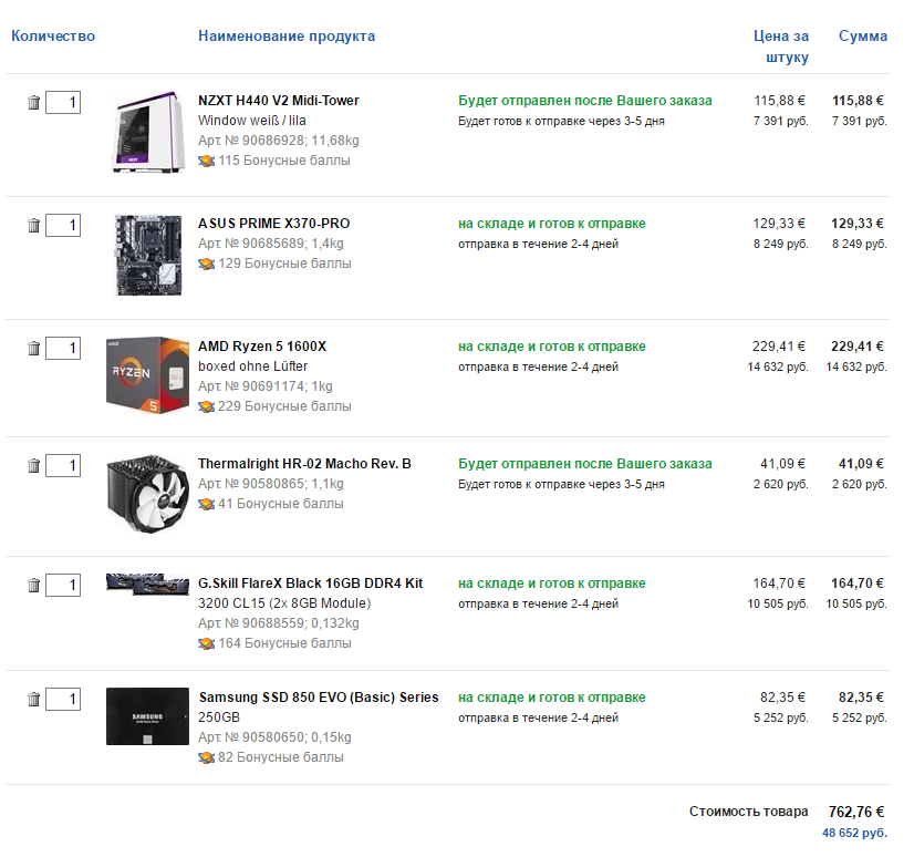

Всем привет.
Собрался обновить ПК (бюджет 50-55к руб)
Система нужна холодная и относительно тихая собирается в основном для игр на высоких-макс настройках типа Ведьмака, танков и т.п.
От старой системы останутся: видюха 1060 6g, БП на 500w и жесткий на 1т, монитор BENQ GL2460 1920*1080
Закупаться собираюсь на КУ https://www.computeruniverse.ru/\
Сборка нужна холодная и относительно тихая
Почитав соответствующие темы на форуме, в данный момент остановился на этом:
1. Корпус NZXT H440 V2 Midi-Tower Window https://www.computeruniverse.ru/products/90686928/nzxt-h440-v2-midi-tower.asp
2. Мать ASUS PRIME X370-PRO https://www.computeruniverse.ru/products/90685689/asus-prime-x370-pro.asp
3. Проц AMD Ryzen 5 1600X https://www.computeruniverse.ru/products/90691174/amd-ryzen-5-1600x.asp
4. Охлаждение Thermalright HR-02 Macho Rev. B https://www.computeruniverse.ru/products/90580865/thermalright-hr-02-macho-rev-b.asp
5. Оперативка G.Skill FlareX Black 16GB DDR4 Kit 3200 CL15 (2x 8GB Module) https://www.computeruniverse.ru/products/90688559/g-skill-flarex-black-16gb-ddr4-kit.asp
6. SSD Samsung SSD 850 EVO (Basic) Series 250GB https://www.computeruniverse.ru/products/90580650/samsung-ssd-850-evo-basic-series.asp
2017-06-13_13-59-30.png [ 110.44 КБ | Просмотров: 1147 ]
Итого с доставкой выходит 53 750 руб.
Не раньше чем в следующем году планирую обновить монитор на побольше и получше) и соответственно видеокарту.
Заказывать собираюсь в ближайшее время, хотелось бы услышать мнение знатоков по моей сборке

leshij09
1. корпус лучше по месту
2 и 3. проц можно без "X", материнку ASUS PRIME B350-PLUS = для разгона до 3.8GHz@1.35V будет достаточно
4. Thermalright Le Grand Macho RT или Thermalright True Spirit 140 Power
5. G.Skill Trident Z 16GB DDR4 K2 3200 C15 16GTZ F4-3200C15D-16GTZ
6. отлично
leshij09 писал(а):
БП на 500w
Укажи точную модель о возраст.
В корпус рекомендую прикупить Phanteks PH-F140MP = 2 шт. на морду на приток. Родные вынуть.
