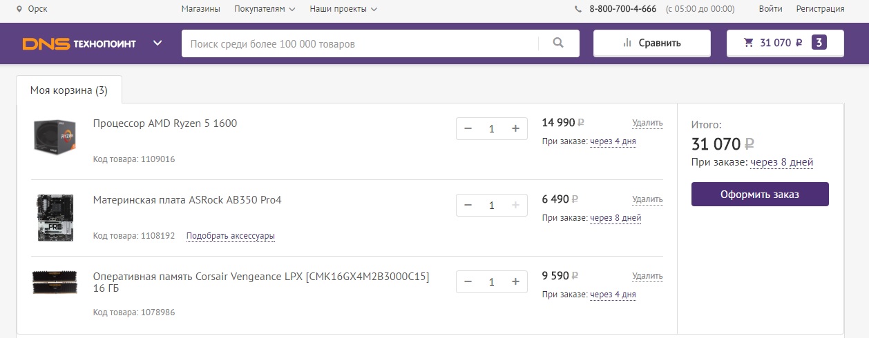

CyberBob писал(а):
(по бюджету не определился).
Судя по 1050 Ti бюджет будет невелик, а если денег нет много и сразу то хороший вариант поэтапная замена:
1) Мать http://technopoint.ru/product/0f4215fa1 ... -sli-sale/ -первая покупка, под скромный разгон в ~4,0-4,2(выше нужны платы получше но там и ценник такой что оставаться на AM3+ бессмысленно, да и жор растет очень заметно)
2) Процессор http://technopoint.ru/product/45903e49c ... 320e-sale/ - теперь спокойно выкладываете на авито/любую барахолку весь старый набор мать+проц+память(кстати непонятно сколько у вас плашек - 2 или вообще одна что и вовсе не смешно)
3) Память http://technopoint.ru/product/02f2e1aee ... 8-gb-sale/ - эконом вариант, 8Гб на текущий момент маловато, с другой стороны если нужна именно производительность и перспективность то лучше смотреть на райзены, например вариант от romixa
4) Кулер не указан, подозреваю что что то простенькое, если так то продать со старой платформой и купить http://technopoint.ru/product/e41f28632 ... orma-sale/ - добротный середняк
Итого: нет денег сразу - вариант, но дофига компромиссов, так что если есть деньги/возможность придушить жабу - берите Ryzen/

Спасибо за отзывы romixa и unhurtable.
Теперь по порядку:
Плашек 4.
Noveon писал(а):
Кулер не указан
Thermaltake BigTyp VP.
оставаться на AM3+
Т.е. оставаться на АМ3+ с каким-нибудь AMD FX-8320 не имеет смысла/не актуально?
А есть ли смысл перейти (и на сколько это вообще актуально) на FM2+ в паре с каким-нибудь AMD A10-7890K? (ваши варианты)
По Ryzen, объясните пожалуйста, AMD Ryzen 5 1600 Базовая частота процессора (МГц) 3200 МГц, в чем фишка?
PS. Сказать, что прям совсем жаба душит на покупку Ryzen...не особо, просто хочется разобраться, что к чему и на сколько еще актуальны AM3+/FM2+/DDR3. Или эпоха Ryzen/DDR4 превосходит их на голову?

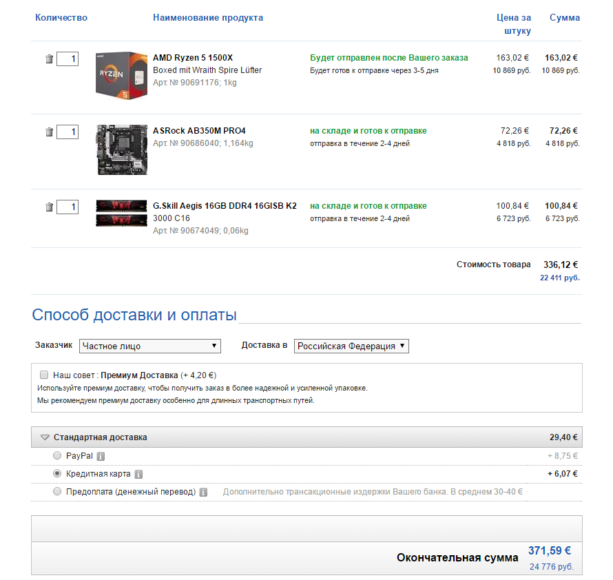

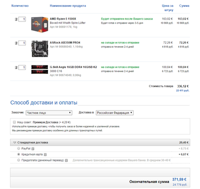

Регистрация: 09.05.2006
Откуда: волгоград
CyberBob
Если не хотите разгонять и есть желание съэкономить
Безымянный.png [ 87.99 КБ | Просмотров: 1116 ]
далее на эту мать можно будет 6 ядерник новой ревизии повесить
Но лучше сразу взять 1600 и не париться

Unhurtable и romixa еще раз огромное спасибо за помощь и развернутый ответ, буду переходить на Ryzen)
PS. Romixa, а что это за магазин с последней картинки?
Регистрация: 04.06.2007
Фото: 3
ComputerUniverse
