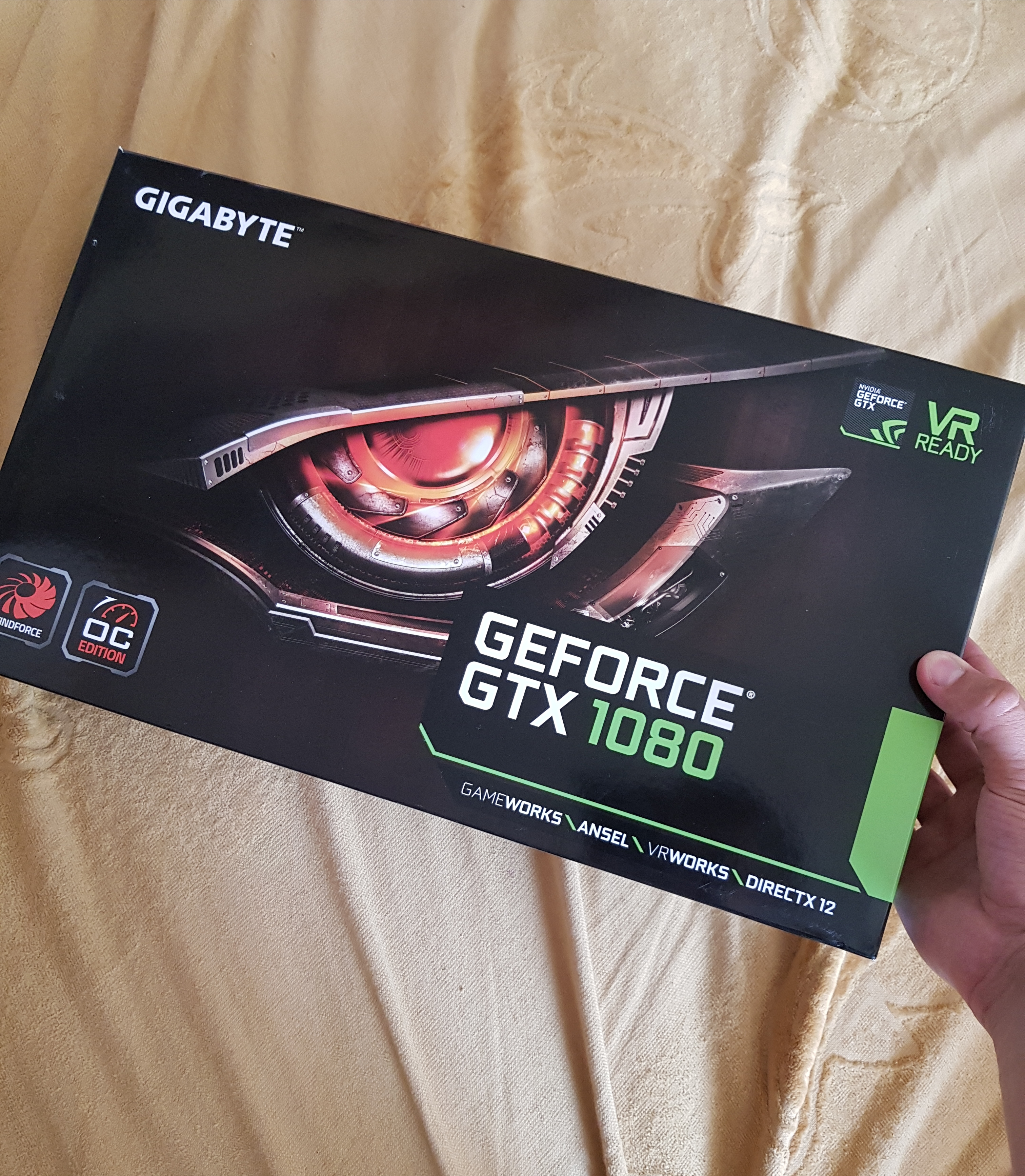

Парни, спасибо за советы) обновился, теперь думаю следующий апгрейд после зимы) надеюсь карточка будет радовать)
20170806_150621.jpg [ 5.3 МБ | Просмотров: 903 ]
