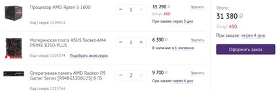

niki_1 писал(а):
бюджет 27 тыщ на мать , память и проц.
Заточка исключительно игры и макcим. разгон.
Только просьба без танцев с бубном ( память и мать чтобы точно подошли под ryzen 5 для разгона)
Я советую так.
31.jpg [ 129.45 КБ | Просмотров: 973 ]

niki_1 https://reg.megabitcomp.ru/catalog/protsessory/231078/ - процессоры не ломаются как правило но зато заметно дешевле чем в местных магазинах
https://www.citilink.ru/catalog/compute ... ds/482046/ мать
https://www.citilink.ru/catalog/compute ... ry/330745/
наиболее близкое к сумме, но осетра с разгоном урежте иначе бюджет надо еще увеличивать причем заметно
