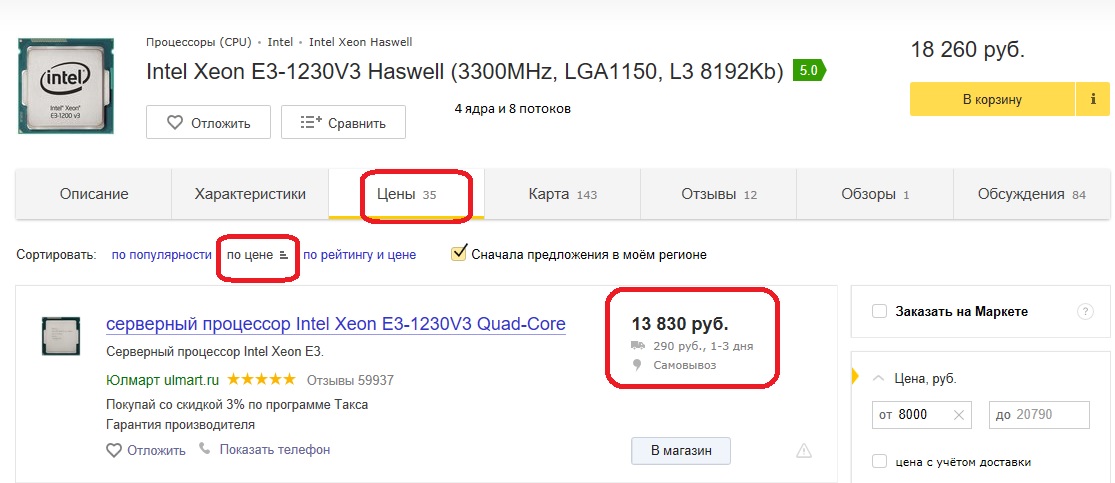

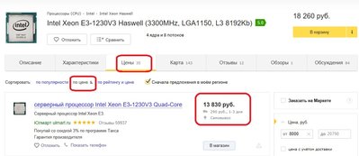

dinkyjs30 писал(а):
Но по я.маркету ксеоны дороже core i5. И шо делать?
они дороже потому что вы не туда смотрите, инфа сотка
