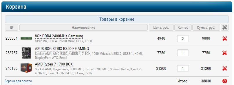

MooVy писал(а):
всем привет!
1. Бюджет примерно 50к ±
2. Магаз - регард/фцентр/ситилинк, Москва
3. Цель - игры
4. Разрешение 1920-1200
Хочу прикупить проц+материнку+озу
Есть БП 1000w+СВО+видео 770 2gb+hdd
Еще нужен куллер на проц i7 950 (1366 socket), я его сниму с основного компа и поставлю на другой (сейчас проц работает на СВО)
Думал прикупить
Intel Core i7 - 7800X OEM
MSI X299 TOMAHAWK
х2 4Gb DDR4 2400MHz Samsung
разгон делать точно не буду.

Регистрация: 05.05.2008
Adreno
XRR
Когтехват
ок, спасибо! возьму ryzen наверное или лучше коффе ждать? в плане стабильности у ryzen вроде не оч надежен?
думал, что сейчас 8 гб озу достаточно, возьму 16 :)
а мать на msi можно какую-нибудь? мне они оч нравятся в плане качества)
по кулерам, чем плоха модель Arctic Cooling Freezer 12 https://www.regard.ru/catalog/tovar255954.htm все-таки 5 лет гарантии...
Регистрация: 08.07.2011
Какая стабильность? Это выдумка маркетологов
Надёжность у ryzen в разы выше, там же везде припой...
Добавлено спустя 1 минуту 45 секунд:
По сравнению с тем IH-4700 по схожей цене, это даже не кулер, это макет кулера ;)
Добавлено спустя 1 минуту 54 секунды:
https://www.regard.ru/catalog/tovar252398.htm
но ASUS естественно в разы стабильней, при том, что ещё и дешевле :bandhead:
Когтехват
ок, спасибо) а IH-4700 к АМ4 не пойдет ведь? Мне бы хотелось чтобы он был и на АМ4 и на 1366, чтобы если мой СВО не пойдет для ryzen, то использовать новый куллер, а на старом i7 950 оставить СВО и купить нормальный корпус.
да, но Крепеж отдельно покупать придётся
http://www.coolera.ru/tovar.php?tovar=13935
