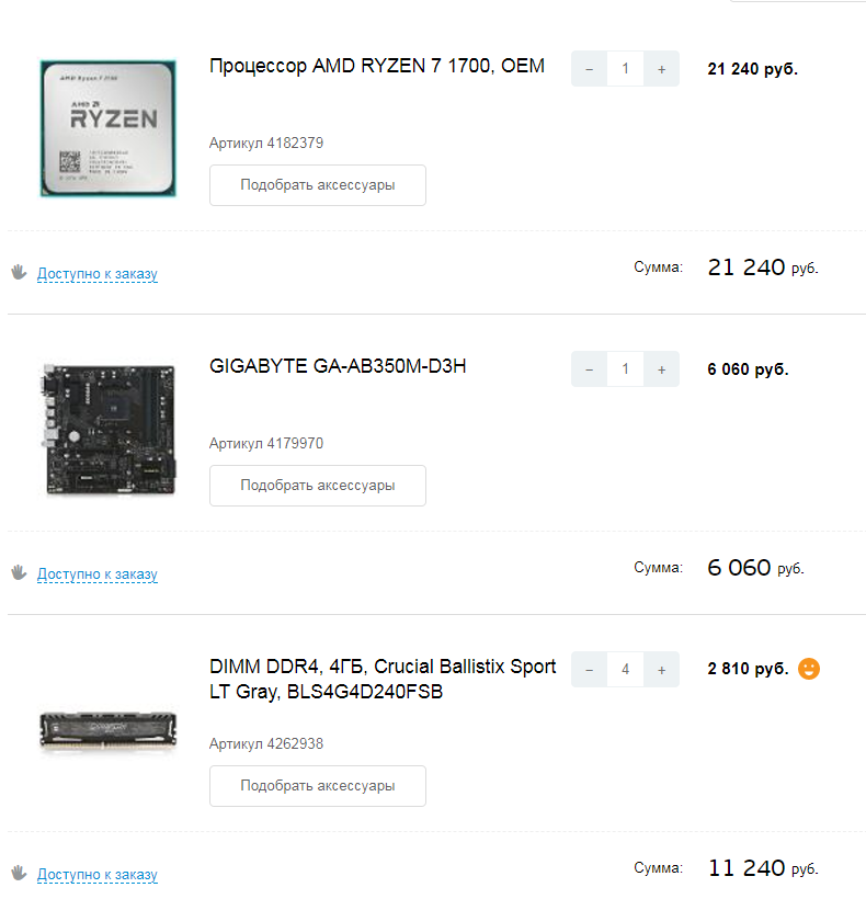

вот так нормально будет?
комп.PNG [ 115.61 КБ | Просмотров: 1320 ]
мать от гиги не нада.
Если не гнать, то в общем то любая пойдёт.

Регистрация: 01.10.2016
ну матку я искал чтоб от 6 сата было, мало ли 4 мало будет. проц в самый раз. а память как? заведётся?
просто я смотрел на ютубе что лучше когда 4х4
x79t, E5 2690, 16 gb (4х4, @1866) lanshuo, gtx 1066, smartbuy 120 gb, goldenfir 240 gb, 5 hdd, chieftec nitro 2 750wt

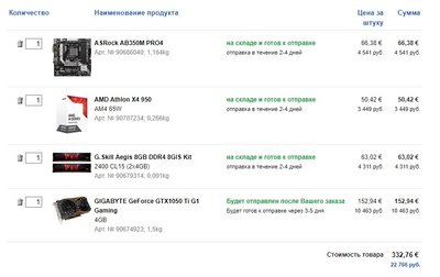

Безымянный.jpg [ 92.57 КБ | Просмотров: 1204 ]
Имеет право на жизнь с последующим переездом на 1600+8 памяти?
http://download.gigabyte.ru/memory/mb_m ... ristol.pdf
В списке поддерживаемых есть.
Больше модулей/каналов/рангов = больше нагрузка на контроллер памяти, большая нагрузка на последний = меньшая частота памяти.
В списке поддерживаемых сразу за той которую выбрали вы есть та же модель памяти только планками на 8 Гб и двухранговая (не путать с двухканальной), последний параметр тоже +, правда такая память гонится до меньших частот чем одноранговая.
Двухранговая на 2666 или чуть выше это примерно одноранг на 3200, при одинаковых частотах скажем в 2400 двухранг будет показываться себя лучше.
С новыми bios двухранги реально разогнать довольно высоко.

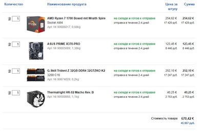

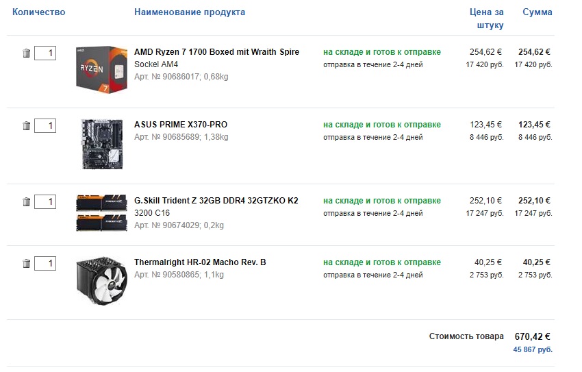

Безымянный.jpg [ 96.71 КБ | Просмотров: 1082 ]
Продать 1070 добавить сдачу взять 1080ти и не парится,хотя и памяти надо взять 2 на 8 еще и на мороженко останется)))))
Регистрация: 27.04.2013
Хех, вполне годно. Я с CU тоже сборку делал вчера, такой памяти почему-то не было.
Кулер мне такой в корпус не влезет. У меня, если память не изменяет, в Zalman Z1 до 160мм башни, а эта 162.
Не вижу я большого смысла в 1080ti, особенно с нынешним ценником. Лучше, наверное, подождать следующее поколение ПЕЧей.
