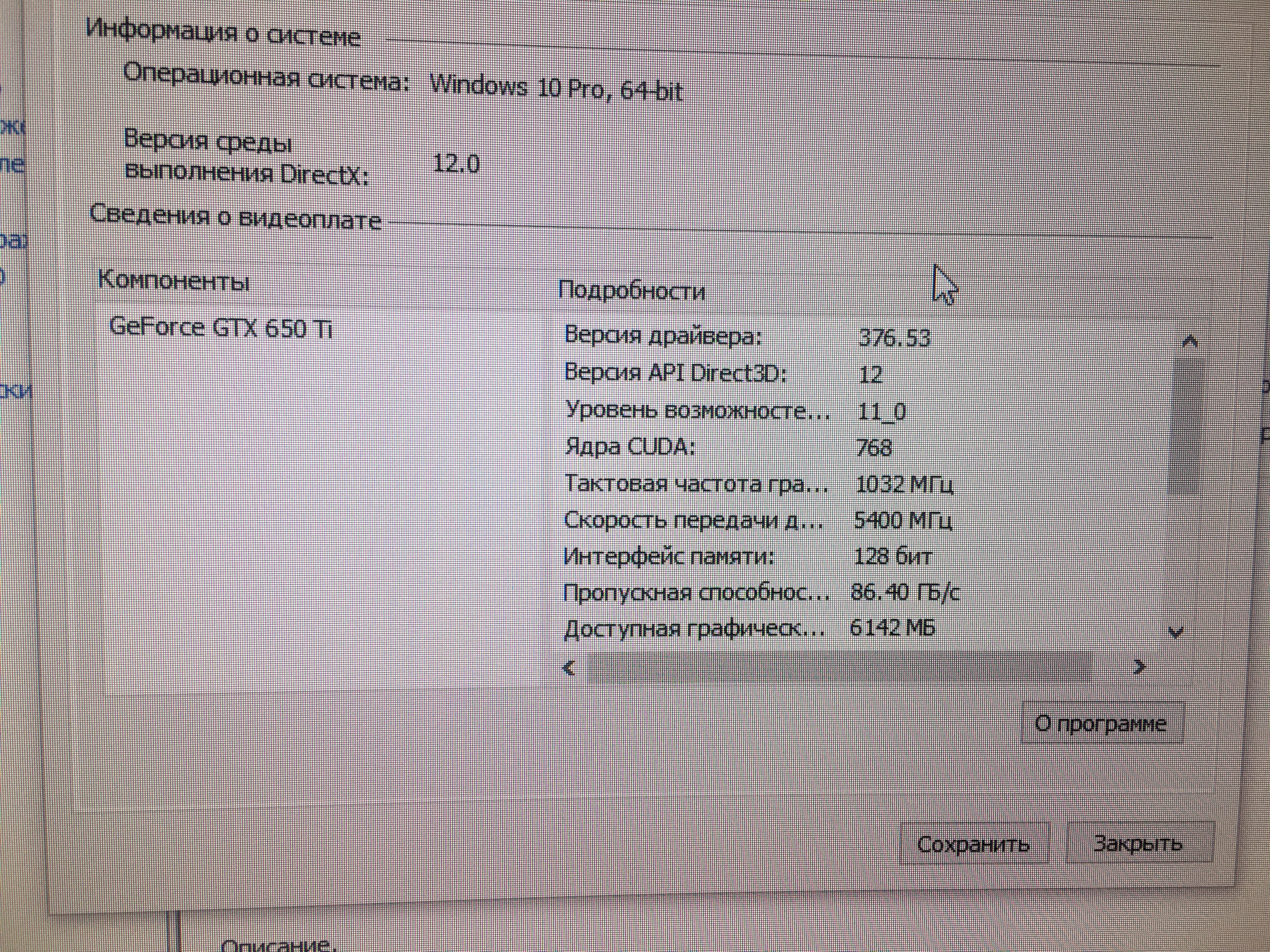

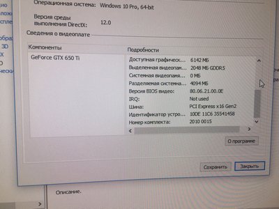

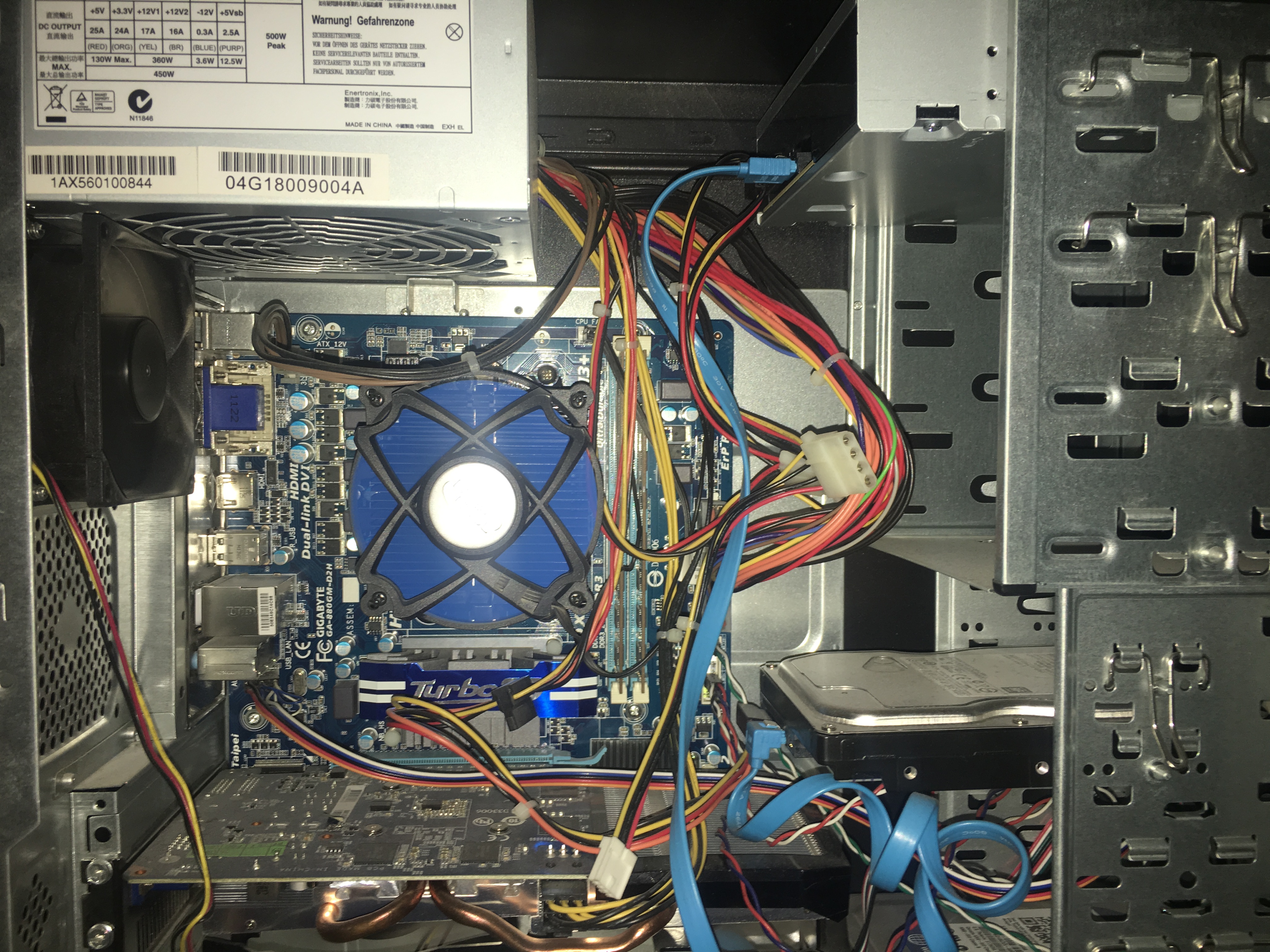

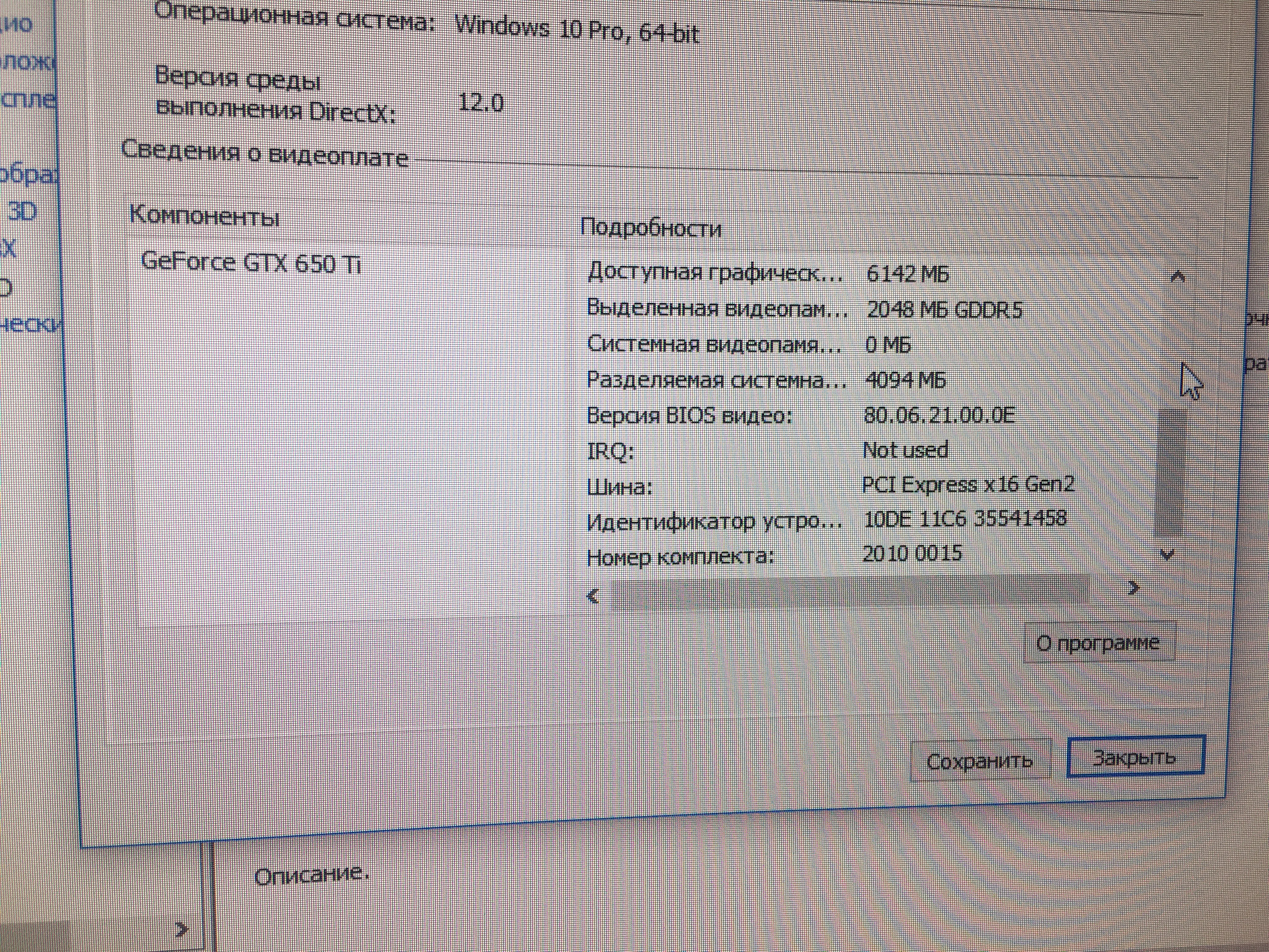

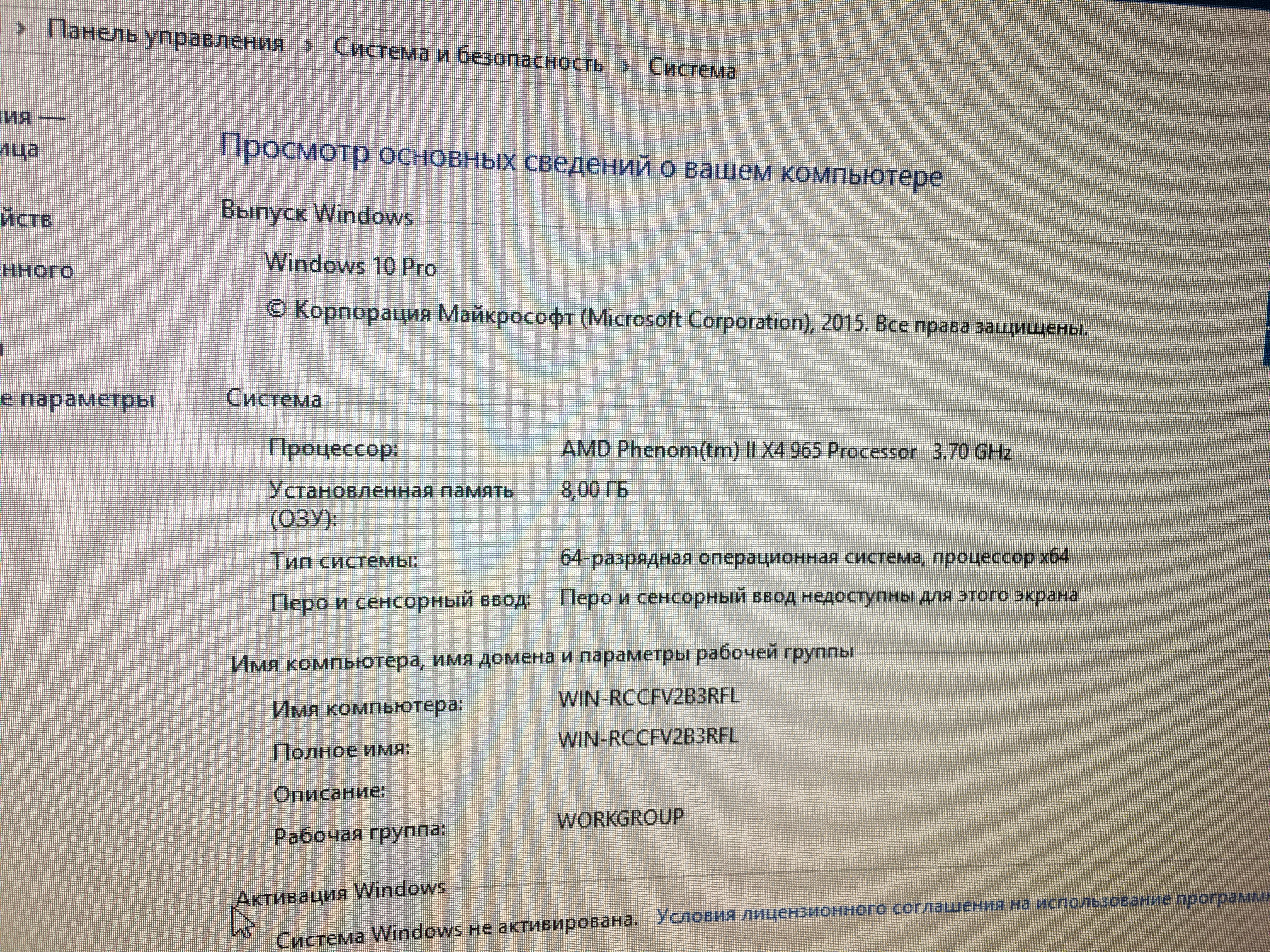

Монитор 27 1920х1080
Материнка gigabyte ga-880gm-d2h
Проц amd phenom II x4 3.7ghz
8гб озу
Видео GeForce gtx650ti
Жёсткий диск не знаю , но его точно под замену
Бп 450вт вроде
Бюджет 20-30р
Г.воронеж dns-shop.ru (или авито)
Для железа под замену - подскажите цену почему можно продать на авито.
Интернета сейчас нет, поэтому не скрины,а фото

unhurtable писал(а):
960я быстрее должна быть, но вполне возможен кастрат какой нибудь, киньте ссылку хоть
Ну вот я тоже склоняюсь к тому, что это "кастрат". Но мало ли)
https://unicomps.ru/catalog/249550
