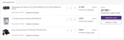

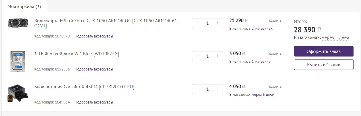

По Технопоинту:
voronez.jpg [ 83.25 КБ | Просмотров: 1198 ]

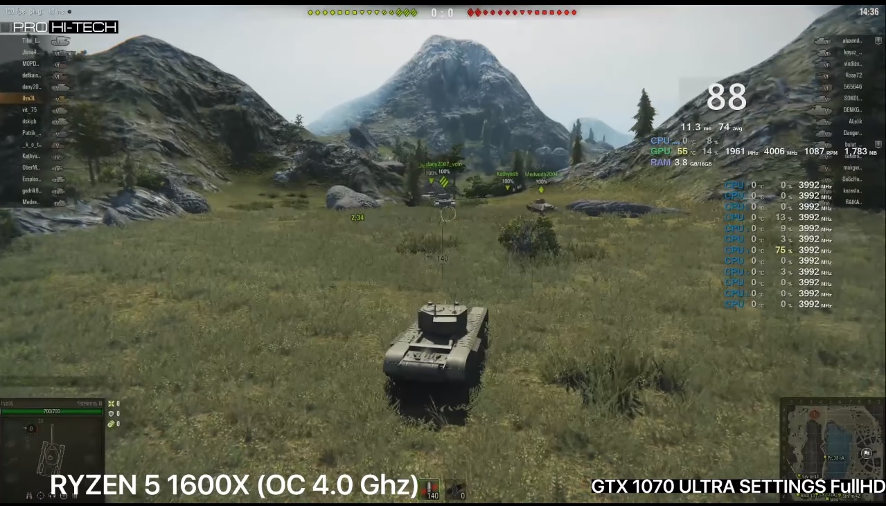

TOK писал(а):
Ну всё правильно, танки - однопоточная игра.
Могу ошибаться, но там уже 4 потока нормально грузятся
AMD Ryzen R.I.P. 2017-2017
Регистрация: 04.06.2007
Фото: 3
ага: один поток - винда, второй - игрок танков, третий - остальные игроки танков, и четвёртый - звук танков... разве что как-то так...
В основном - один
tanks.jpg [ 272.07 КБ | Просмотров: 924 ]
zekel писал(а):
Стоит ли менять видеокарту на GTX 1060(3гб или 6гб)
Вполне.
