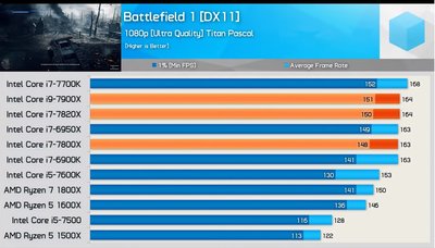

Noveon писал(а):
i7-7700K уже сегодня не тянет SLI
К тому времени производительность ВК подтянется как раз под уровень этого СЛАя, что тогда с этим четырёхядерником делать?
Дичь какая-то. Уже давно есть GTX1080Ti и GTX Titan Xp. 7700К быстрее как по минимальному, так и по среднему fps.
b1.jpg [ 226.39 КБ | Просмотров: 982 ]
Очень низкие результаты для разогнанного 7700К, при этом он нагружен лишь на 65%.
У других более слабый 6700К тащит более мощные SLI 2xGTX1080 не хуже 10-ядерного Core i7-6950X.

Проблемка лишь в том, что штеуд тянет с выпуском плат на B360. А Z370 не особо кому надо.

Prod , а почему 1300Х ? Даже если не для игр, все равно нужно брать 1300Х?
