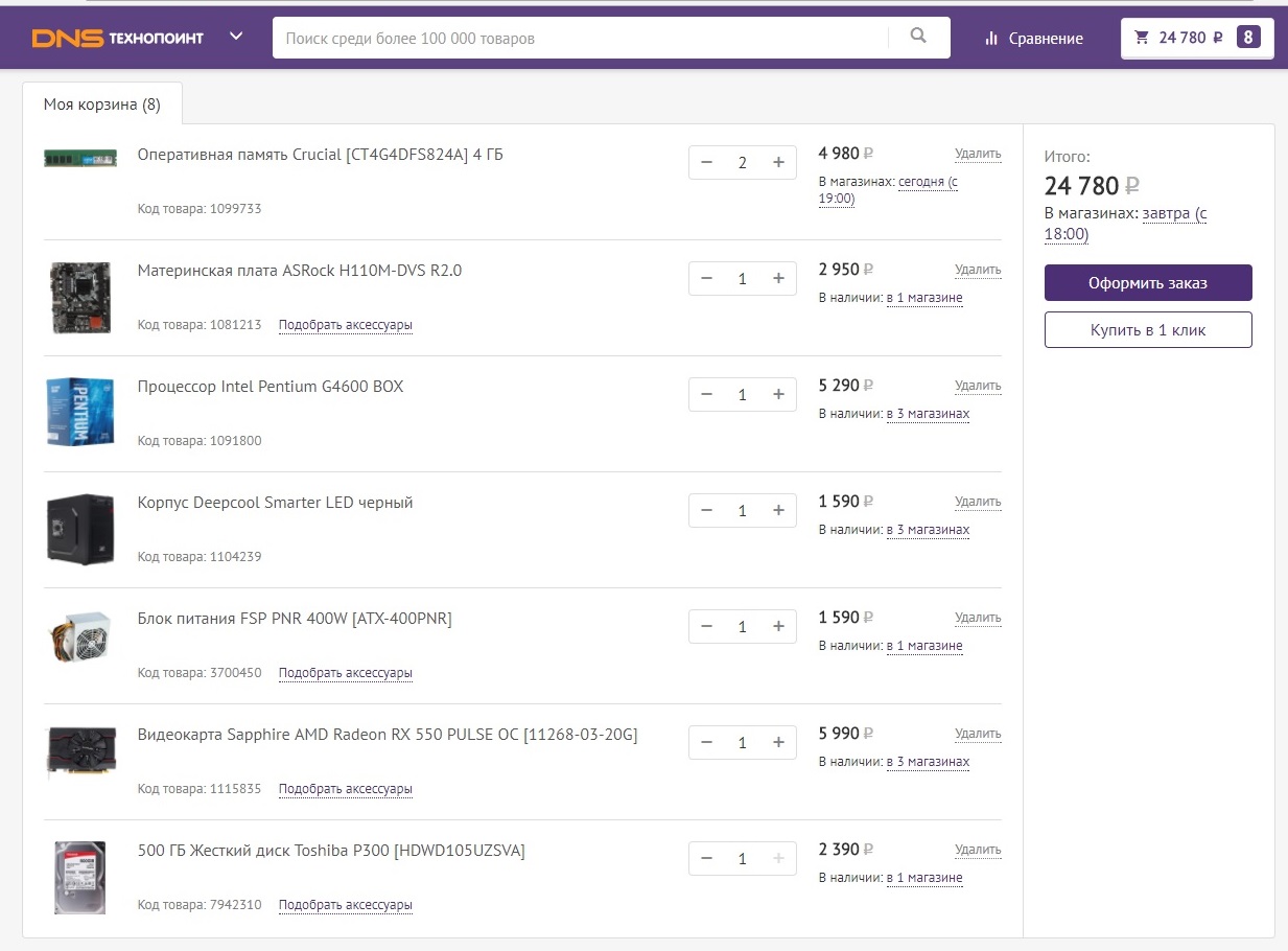

Привет форумчанам! В виду того, что у меня сгорел комп в мае, хочу собрать комп для игр . Так что нужен ваш совет!)
до 25 000
Красноярский край, г. Лесосибирск.
https://www.dns-shop.ru/
http://24megabit.ru/
Разрешение монитора до 3к, 75 Гц.
Игры, в которые буду играть - Dishonored 2, Just Cause 3, Mass Efect 4: Andromeda ( хочу поиграть, хоть и хаят её!), Metal Gear Solid V, Watch Dogs 1 и 2 и им подобные.
Настройки игры - желательно средние, хоть я и играю на минималках иногда.
до 25 000
за эти деньги только макет компа

9IizCuBuRu
Цитата:
до 25 000
25к, еще и при таких запросах - это несерьёзно.
Если даже оставить корпус и ЖД, получим вариант для игр максимум на средних в фуллхд:
Decipimur specie recti(H)
